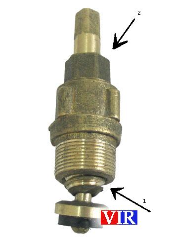

Здравствуйте, Друзья! такая проблемка: кран совковый, менял кранбуксу. Поставил пензинскую кранбуксу, так вот! Когда включаешь воду, кран протекает! Вода сочится между закрепленной на смесители частью и подвижной частью?! Что делать?! Пробовал намотать волокно, не помогло!.. Какие у вас варианты?

покажите стрелкой откуда подтекает :
28.12.2007 в 17:20:30
Какое волокно мотали? Юнилок?

Друзья, комментирую согласно рисунку:
Стрелочка 1 - это та самая подвижная часть, благодаря которой воду мы включаем\выключаем!.. Эту часть можно извлечь из кранбуксы, если вывернуть до упора!
Стрелочка 2 - место контакта закрепленной части на смесители с подвижной частью!.. Именно в этом месте и протекает!!! Включаешь воду, и она просачивается между ними!
P.S. как правильно волокно называется, я не знаю!.. некоторые его называют "сантехническим". постараюсь найти рисунок и выложить!

Выкручиваем из данного агрегата то, что находится чуть ниже стрелочки 2 (гайка с шестигранной головой). Под ней должны находиться шайба- сальниковая набивка-шайба. Меняем набивку (можно намотать ленту ФУМ, много. Затем собираем.
Возможен ещё вариант. Раньше (не знаю, как сейчас) пензенский арматурный завод выпускал буксы с резиновым колечком вместо сальниковой набивки. В данном варианте, естественно, верхней гайки нет - корпус неразъёмный.Тогда лечится заменой кольца(если нет брака и все размеры выдержаны) и смазкой.

Алексей, спасибо вам! Ваш совет помог! :) Я поменял набивку, используя ленту ФУМ - пока вода не сочится!

Я подтягивал ту гайку, что под цифрой 2. Новые, просто не затянутые и набивку не поджимали. Перетягивать тоже .. не надо.
