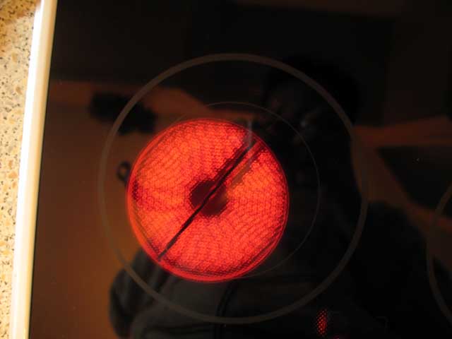

Здравствуйте, уважаемые форумчане! Прошу дать совет. Купили стеклокерамическую электроплиту Электролюкс. Подключил, стал проверять. Мама дорогая! :eek:
На одной конфорке смещен ТЭН относительно рисунка на стекле, сантиметра на два!
Ну, конечно, обратился к продавцу, заявление, телодвижения, волокита... Один знакомый посоветовал самому вскрыть плиту и передвинуть ТЭН. Меня гложут смутные сомнения, что это фантастика... Можно ли что-то сделать самому в моем случае?

Не фантастика. На траверсе, обычно несколько отверстий под крепление ТЭНа. Можно сдвигать в стороны. Другой вопрос, что вы лишитесь гарантии. И ещё, там очень нежный герметезирующий уплотнитель по периметру ТЭНа, который очень легко выкрашивается. После чего тепло начинает гулять под всей поверхностью стекла. Добейтесь, чтобы магазин позаботился о ремонте.

2Arg Это типичный транспортный брак: случается при перевозке стеклокерамической варки "на боку". ДОма такого эффекта не добиться:). При осмотре во время получения товара этого не увидишь без хорошего направленного света. Сдвинуть зону нагрева не получится, меняется вся конфорка.

kra-mark написал : Это типичный транспортный брак:
Т.Е. это может случится с любой панелью?

2грохотайло С любой с/керамической панелью любой фирмы. Но, повторяю, дома Вы этого не сделаете, если только не повезете на другую квартиру на боку. Вообще случай редкий, в моей практике ( за 8 лет ) их было 2-3.

kra-mark написал : При осмотре во время получения товара этого не увидишь без хорошего направленного света.
Если уж у спецов за 8 лет 2-3 случая, то кому уж из обычных смертных, покупающих такую плиту пару раз в жизни, придет в голову при приемке проверять такое... )))
