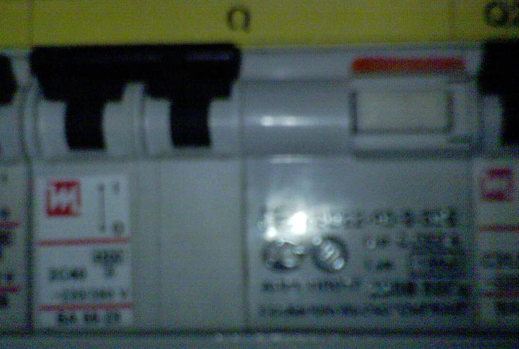

Сфотографируйте УЗО в подьезде, квартире и регулятор... Фото - сюда....
И никогда не покупайте возможно опасные вещи без сертификата и гарантий продавца.

kevgen22 написал : оно русское
Надпись кириллицей "ДЭК", "ИЭК" или "ЩИТ" - вовсе не признак местного производства. Также, как надпись "ABB" на УЗО вовсе не означает его питерского происхожения.

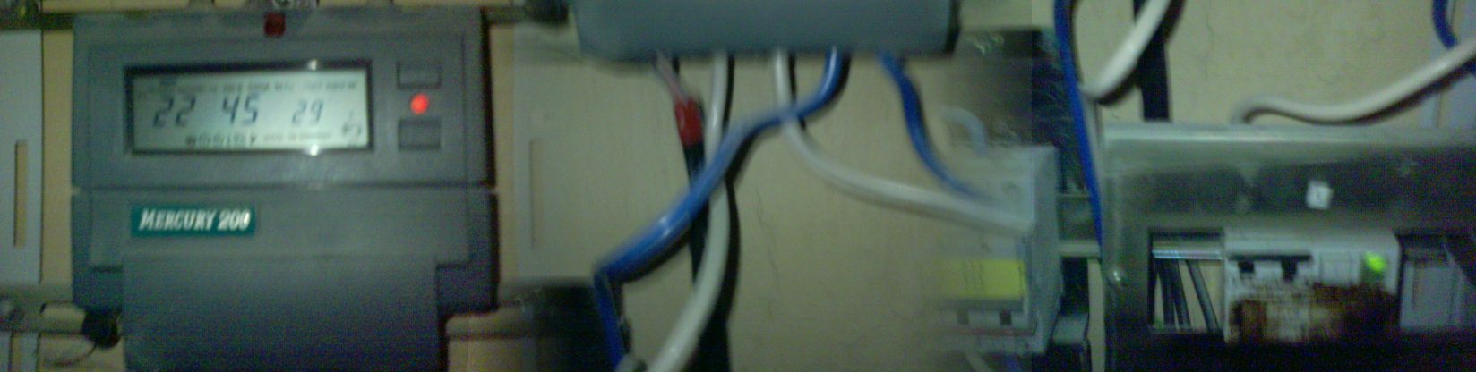

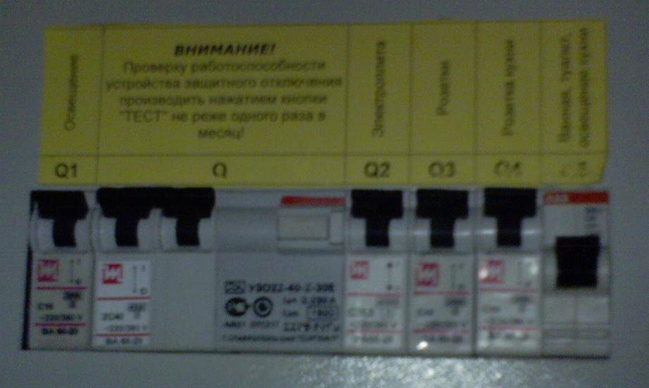

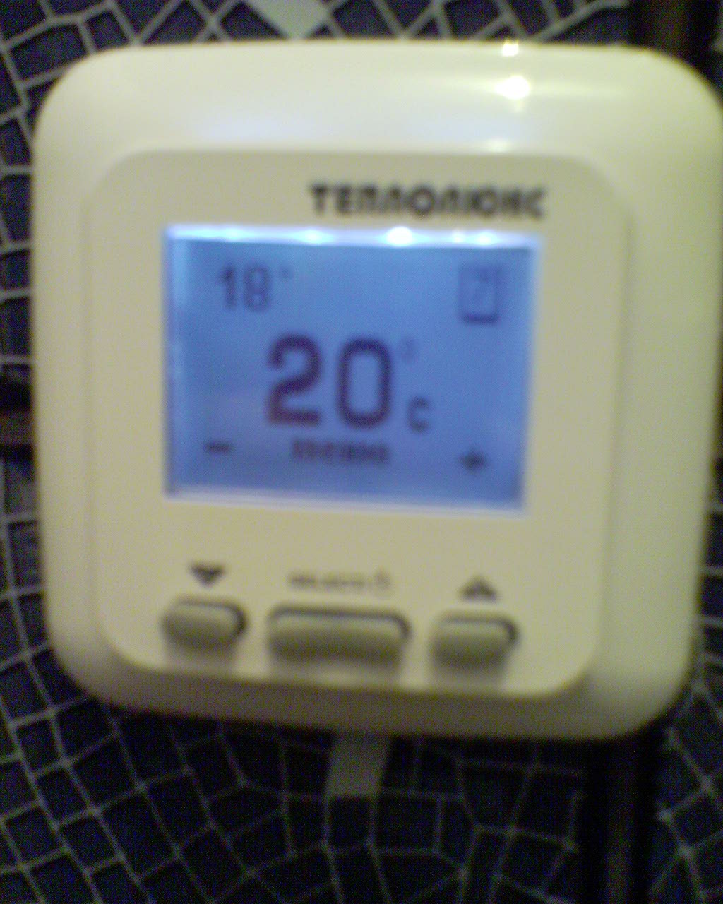

Здесь снимки с сотового качество не ахти
щиток автоматы терморегулятор

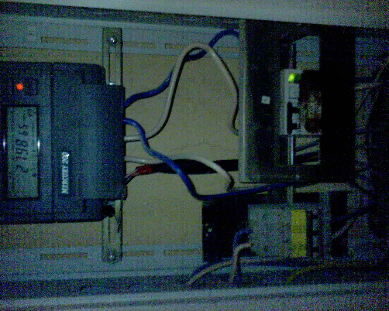

26.01.2006 в 09:33:12
дополнение

По моему мнению выкладывать такие снимки - издевательство... По последнему только хоть что-то видно... Но информации из них можно получить почти НОЛЬ
PS Ты бы хоть освещение сделал побольше, когда снимал

kevgen22 написал : качество не ахти
Маркировку не разобрать. "УЗО в подъезде" - Вы имели ввиду УЗО в этажном щитке? Оно что, обуглилось?
С УЗО подозрения снимаем - отрабатывают одновременно при появлении утечки. Вероятно, неспешная автоматика подключает этот "бодрящий" пол через пару секунд после нажатия кнопки.
"Тёплый пол" можно смело отключать от элетропитания и всеми контактами подключать к ДСУП санузла - в качестве токопроводящей поверхности. :D
Если надежда ещё не умерла, то мегометр в руки - и мерять сопротивление между контактами отключенного от аппарата управления "тёплого пола" и "землёй".

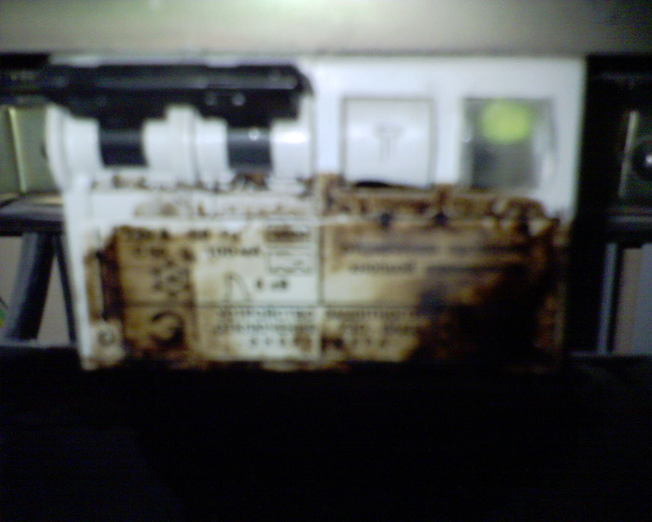

автомат - узо в подезде замазан краской оттер как смог , больше не могу рвется бумага . узо то что в квартире можно посмотреть здесь http://www.stavropol.net/izumrud/etz/uzo-vad.html
[QUOTE=ВТБ!]Маркировку не разобрать. "УЗО в подъезде" - Вы имели ввиду УЗО в этажном щитке? Оно что, обуглилось?
нет оно не обуглелось, строители замазали краской чтобы не сперли оно на 6 чегото там ...

2kevgen22
В первую очередь смените это дерьмовое УЗО "Энергомера".Недавно электрику разводил в новом монолите,так оно на перф постоянно срабатывало,работать было невозможно.Перфы разные пробовал-результат один. Поставьте нормальное брэндовое УЗО(АВВ,Siemens,Schneider,и.т.д.),тогда сразу картина прояснится.
