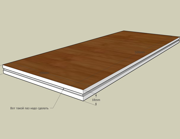

Помогите идеями, пжалуста. Есть восемь панелей ДСП (см.рис.) и есть Т-образная кромка ПВХ. Чтобы приклеить эту кромку к торцу панели, необходимо по периметру панели в середине торца выбрать паз 4мм шириной и 10мм глубиной. Фрезерного станка не имею. Поначалу думал, что повозившись, пропилю паз обычной ручной пилой. Но, взявшись, быстро понял, что не тут то было. Вопрос: может как-то можно без фрезера, может дрелькой, может еще как-то ? Может для дрели есть приспособы какие нибудь ? Поделитесь опытом или хотябы соображениями. Пожалуйста !

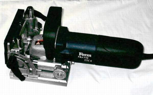

Для дрели приспособы не видел, а вот на основе болгарки видел такую штуковину в магазине. В место круга одета не-то пилка, не-то фреза, а болгарочный корпус штатно приделан к станине...был еще упор и регулировка глубины фрезерования

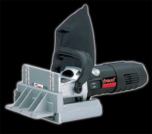

Палецкий написал : Для дрели приспособы не видел, а вот на основе болгарки видел такую штуковину в магазине. В место круга одета не-то пилка, не-то фреза, а болгарочный корпус штатно приделан к станине...был еще упор и регулировка глубины фрезерования
Эта "штуковина" называется ламельный фрезер и используется для соединения досок вплотную между собой специальными пластинками-вставками(ламелями). Естественно, годится и для ДСП, поскольку
паз будет ровным и чистым.
А шпунтубель будет хорошо работать (ИМХО!) только по дереву, а не по ДСП. Может рвать части торца...

iosif написал : Эта "штуковина" называется ламельный фрезер
Ага, спасибо, та самая штуковина! Вот и фотки подоспели :)
