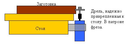

1) Если у Bac дрель по паспорту в дереве позволяет сверлить отверстия ф25 и к тому же высокооборотистая, хотя бы 2000об под нагрузкой; 2) Есть где купить фальцевую фрезу с упорным подшипником (первый рис) за 100-200 руб; 3) Есть возможность надежно (жестко) и строго вертикально закрепить дрель на столе (под столом); ........ ХХ) Есть свободное время и страсть к экспериментам,:)
то можно сваять что-то типа фрезерного станка (см.второй рис.)
Как работать. 0) Почитать что-нибудь про способы работы на фрезерах (на форумах или в книжках, журналах).
1) Вести заготовку - от себя - "вглубь рисунка". 2) Углубляться постепенно, по 2-3 мм. Желательно "потренироваться на кошках":)
3) Заглубиться больше чем надо не даст подшипник на фрезе. 4) Не торопиться с подачей заготовки - одно неверное движение и нехорошо будет как детали, так и дрели. Помните, что для дрели, да и для фрезы такой режим работы экстремален.
Удачи!

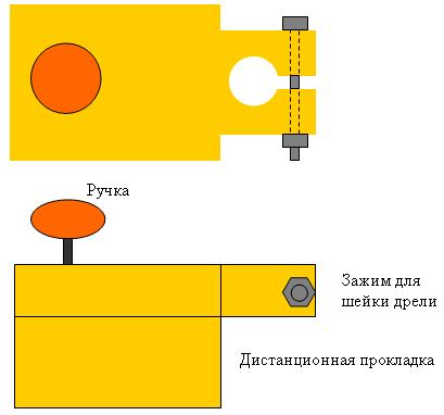

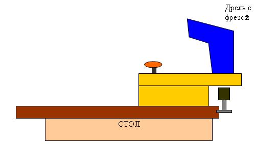

Вдогонку к прошлому своему ответу.
Если панели очень большие, то можно из обрезков фанеры, досок изобразить нечто такое, похожее на фрезер.
Положение паза в панели определяется (грубо) толщиной дистанционной прокладки и (точно) глубиной зажима фрезы в патроне дрели.
Вот так, передвигаясь с этим шайтан-девайсом по периметру панель (обход строго против часовой стрелки), и прорежите свои пазы.
PS: Обратите внимение на отсутствие (малость) осевых люфтов шпинделя дрели! Этот люфт уйдет в погрешность ширины паза (в сторону увеличения).
