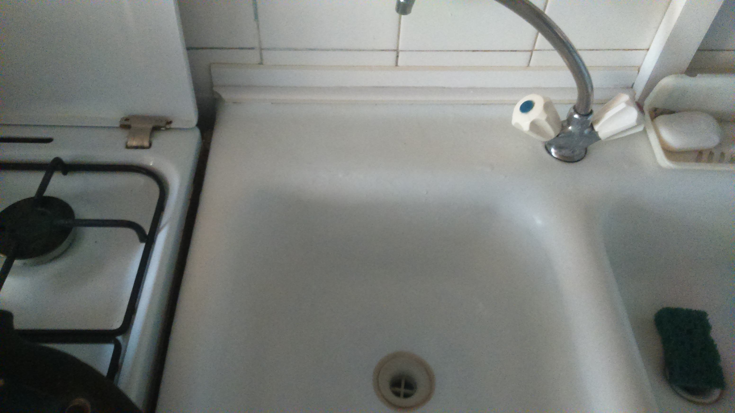

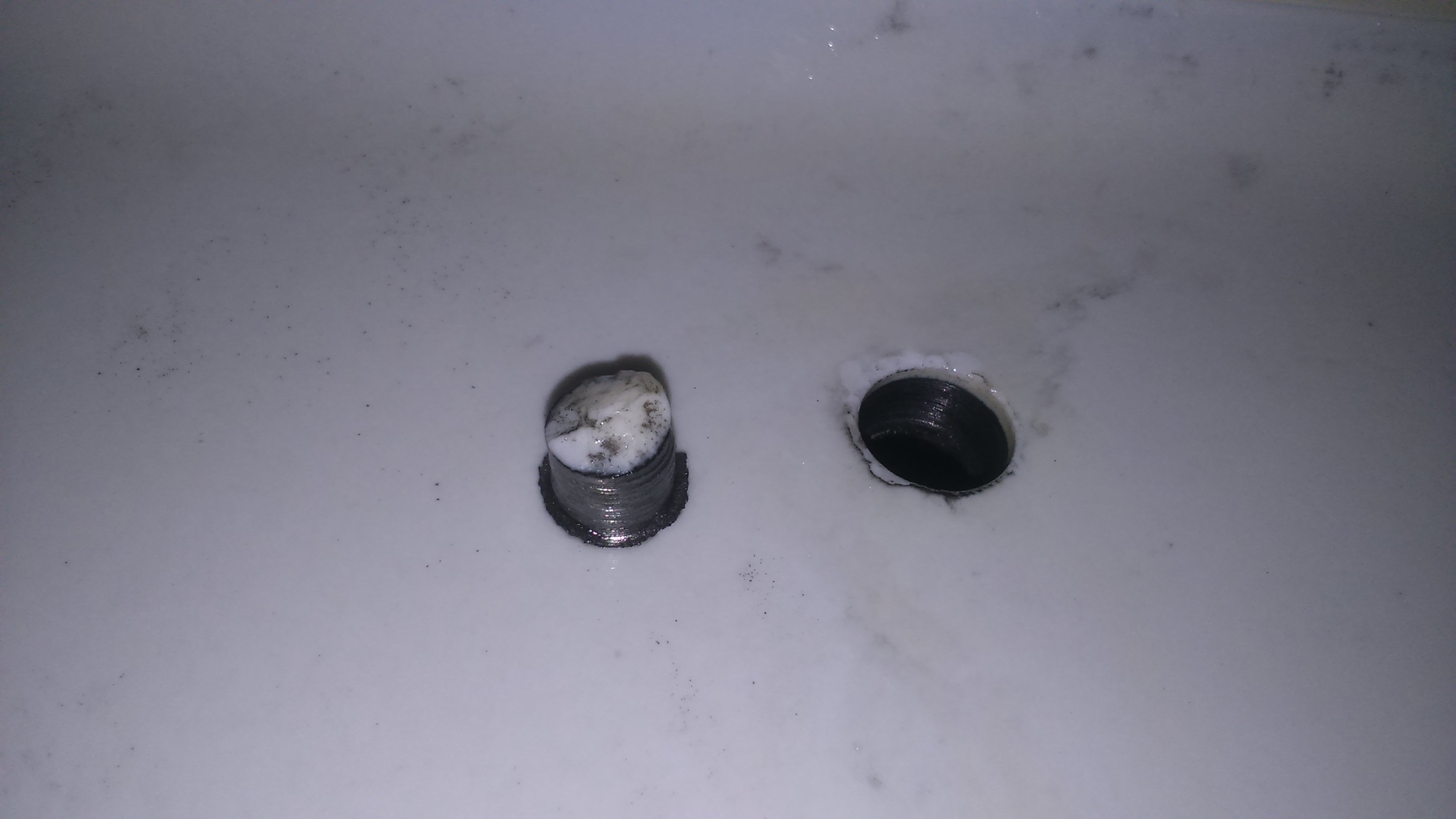

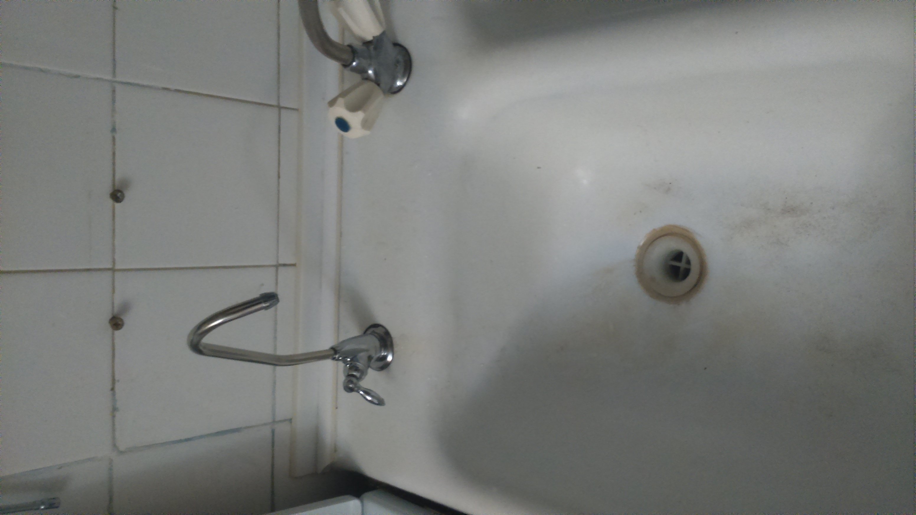

Гость, Сегодня просверлил отверстие в чугунной старой суперпрочной мойке отверстие %12 мм.под краник для фильтра. Сверлится как масло обычной китайской алмазной коронкой для сверления кафеля. Просверлил полностью эмаль и чугун около 10 мм.не останавливая на малых оборотах обычной дрелью, предварительно направив струйку воды из основного крана. Потратил 2-3 минуты.
