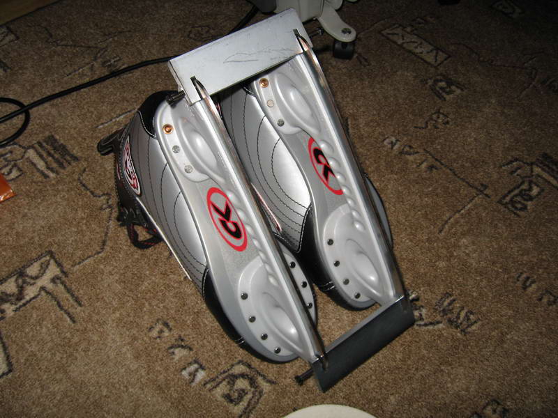

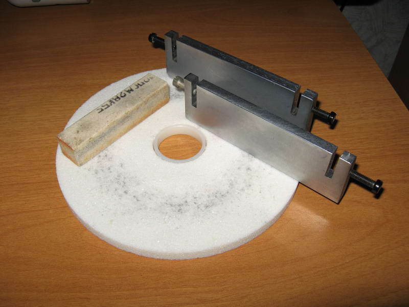

Ну что ж, напишу и я тут про заточку :) Занимался хоккеем с мячом (на льду) 9 лет, потому сложилось собственное мнение. Желоб, конечно, вещь мощная, дает сильное сцепление со льдом, но и торможение весьма и весьма резкое, тяжело управляемое. Это для меня большой минус, потому выбирал и выбираю прямую заточку.
В бытность моего спортивного существования у моих некоторых коллег были так называемые плашки - двойные тисочки. Парочка таких приспособлений позволяет закрепить коньки между собой таким образом, что лезвия располагаются строго параллельно друг другу. Остается перевернуть конструкцию, взять в руки наждачный диск и водить им по лезвиям вперед-назад. Потом аккуратненько снять заусенца маленьким параллелепипедным брусочком. Вот и все. Под желоб заточить таким образом не представляется возможным:). Таких плашек у меня не было и нет, до сих пор в продаже нигде и не встречал, хотя может особо не старался. А прошло 20 лет с начала поисков...:)
Тут писали про то, что за один вечер тупили лезвия в нуль. Если лезвия не сильно "алюминиевые", на льду нет островков выглядывающего асфальта, бетона и т.п., и ездок не бьет лезвиями друг о друга или о лезвия соседа, затупить коньки так быстро просто нереально.
Если нет возможности самому точить коньки - не расстраивайтесь. Доверьтесь профессионалам. Аккуратно пользуйтесь коньками, не тупя лезвия об твердые поверхности (кроме льда, естественно:). И повышайте технику катания! Все это в купе выльется в хороший результат, и частая заточка не понадобится;)
