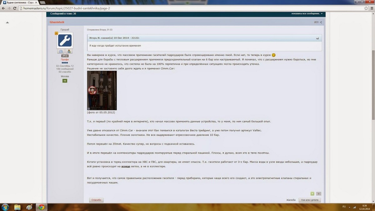

12.10.2014 в 00:56:29
На фото неадекватное сообщение зарвавшегося коллеги на соседнем форуме заставило меня апнуть эту давнишнюю тему, чтобы расставить точки о "первенстве" использования "гасителей гидроударов" )) ...и вот таким дешовым образом он решил повысить себе авторитет
....кстати его ников на Мастерсити раньше было много, вначале Z645 , потом Tile_EXP потом G.A.S. сейчас 62santehnik
Прошу обратить внимание на пост 12 за 2008 год в этой теме от ув. Байпасс и сравнить с высказыванием "первооткрывателя" (на фото)
