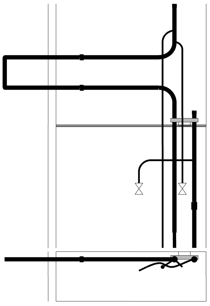

Неспешно переделываю у себя всю сантехнику с нуля. С заменой стояков. Стояки у меня индивидуальные, хотя и первый этаж. Раньще стояки завершались тупиковыми отрезками (последняя картинка). По возможности в новом варианте хочу убрать эти отрезки, тк слышал что это плохо для питьевой воды (типа там могут развиваться микробы и все такое прочее).

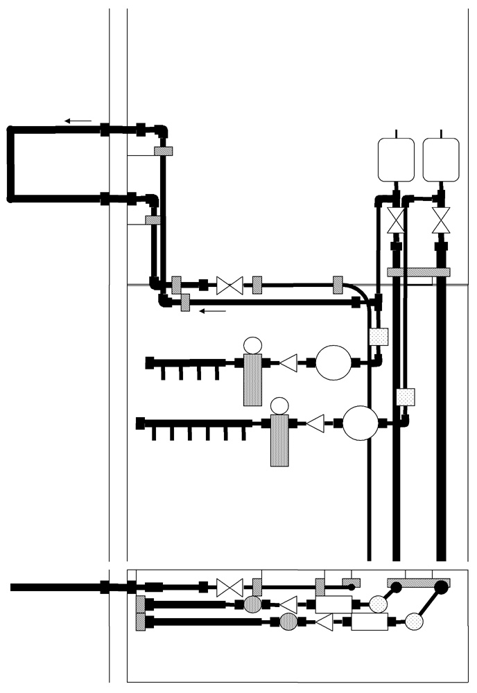

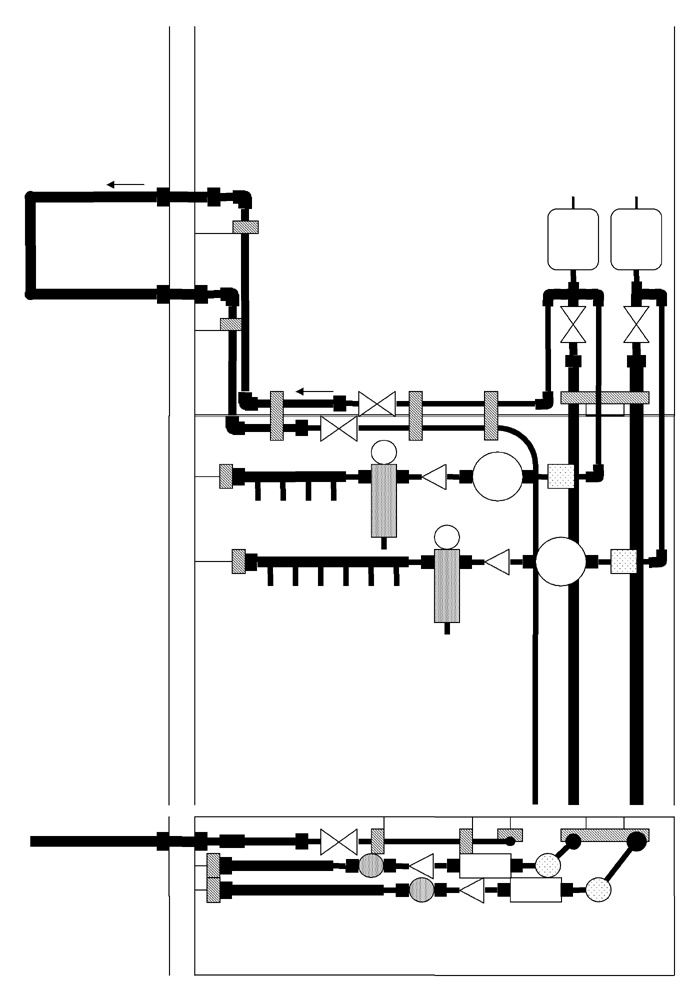

Буду ставить два гидробака Zilmet Inox Pro на 0,5л или 0,16л. У первого рабочее давление до 10атм, у второго до 15. Давление в стояках ~6атм, но присутствуют сильные гидроудары при резком закрытии кранов.
Можно спросить, кто-нить использует такую конструкцию в городском водопроводе (не в часном доме) и какие есть соображения на эту тему вообще???
Например, какое первоначальное давление накачивать воздух? Я не хочу, чтобы вода застаивалась в самом баке. Могу я накачать в него 5,5атм воздуха (при давлении в водопроводе 6атм). При отсутствии разбора воды в нем будет немного воды, когда откроется кран, давление в стояке тоже упадет, и всю воду из гибробака выдавит в магистраль.
С мембраной ничего не случиться?

Maks2002 Редуктор уже поставлен!, и после переделки никуда не денется! Это не подвергается сомнению. Но это не снимает вопроса о гидроударах в участках системы ДО редукторов - полотенчик, грязевик, счетчик, колба самого фильтра-редуктора (тк редукционный клапан идет после фильтра).
Или не забивать мозги этой проблемой? Но я хотел услышать, как обчно поступают в такой ситуации знающие люди! И хочу понять как делать правильно!

Maks2002 А вот пока никто не откликнулся, кто собирал систему в аналогичной ситуации! В обычном случае, когда стояк обший, гидроудар, имхо, не так опасен, тк будет распостраняться в верх по всему стояку.
У меня же гидроудар с индивидуального стояка будет стучаться персонально ко мне! Влево-вправо ему уйти некуда. Отсюда и головняк.
А насчет гидробаков - так от них не требуется выступать в роли аккумуляторов (в насосной станции) - их цель, погасить гидроудар только моего стояка.
Я уже и сам упарился, но все равно хочу понять, для себя, как это должно быть сделано, если делать ПРАВИЛЬНО.

Добрый час! Вам будет достаточно для погашения гидроударов поставить зглушенные трубы, в которых просто будет воздух. Его даже и накачивать не надо. А можно сделать просто как будто это продолжение Вашего стояка, те кто будет ставить или принимать счётчики чаще всего не в курсе расположения трубопроводов, сделайте фальш потолок и поставьте туда свои гидробаки, стояк есть, отводы на вашу квартиру есть. Всё в порядке. А куда там вверх уходят трубы стояка и дела никому никакого нет.. Удачи.
