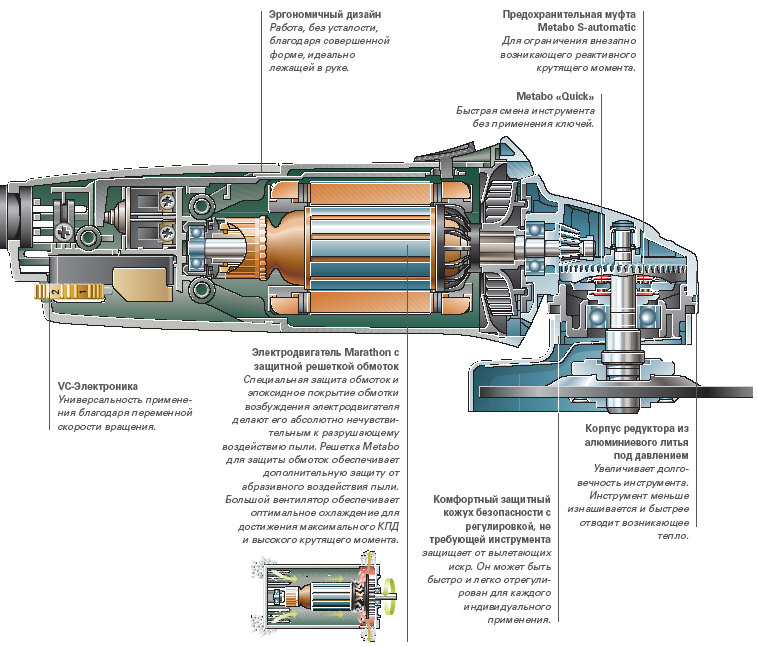

zvezdopad написал : Ну действительно - так-ли уж необходимо перекладывать на электронику работу, с которой вполне справлялась механика? Какие были обоснования для этого? Впрочем кто-ж нам скажет правду-то?
основания-дешевизна китайской электроники и и дороговизна качественной стали для "лишних"деталей механической защиты типа метабо всё просто но дорого получается

a z a n написал : основания-дешевизна китайской электроники
И что, много дешевле выходит? А надёжность как-же? С учётом "оптимизации" расходов на электронику (дешёвые комплетующие)?
a z a n написал : "лишних"деталей механической защиты
Красиво сказано. Только лишние детали (при электронной защите) находятся не справа, а слева, возле регулятора оборотов.

zvezdopad написал : И что, много дешевле выходит?
http://www.ereplacementparts.com/metabo-we14125plus-01425420-1400w-angle-grinder-parts-c-8879_9109_9152.html посчитайте стоимость мех защиты- сравнима с некоторыми ушм
