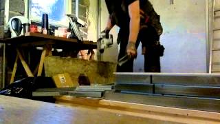

лирик написал : кстати Константин не пробовали циркуляркой железо пилить? нарезать профиля сказка просто
+1
Circular saw  Panasonic EY 4542 LR2M, 14,4v, 3,3 Ah. Режем металлопрофиль.
