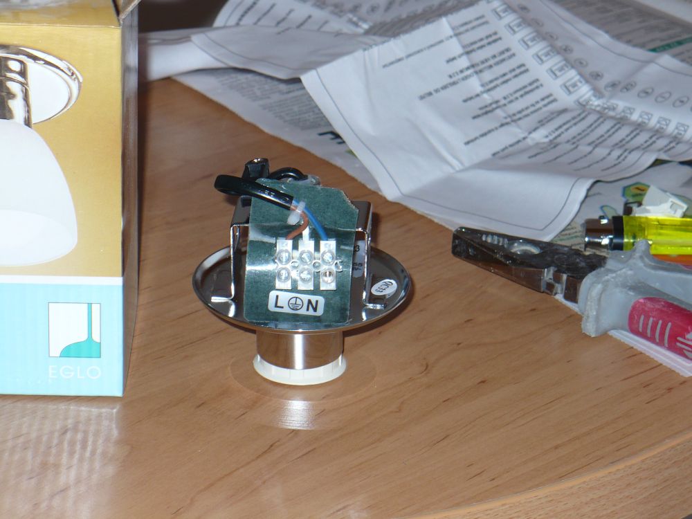

imho страшное устройство, если я правильно понял, то это обычный светильник, лапки которого вставляются в боковые прорези пластмассовой коробки, клемники многоразовые wago, да, .....но температура, создаваемая лампой не будет отводиться и рассеиваться..... недавно, при установке светильника 20Вт в встроенном шкафу, сборщик положил кусок газеты на светильник, расположенный у пола (смотрит в верх), так она чуть не загорелась ..... температура очень высокая .... думаю, что такую коробку просто покоробит (в лучшем случае) imho

А "валяющиеся" на потолке соединения разве лучше? Купил светильники придуманные дизайнером:mad: , вот такие вот внитри бумажки. И неизвесно какие клемники. С коробками поспокойнее было-бы.

забавно .... думаю, что ранее предусматривалась иная пропитка для бумажек, потом, как водится, решили сократить издержки и внесли изменения в конструкцию .... заменив комплектующие.... вообще многие применяют обычные клемники, как у Вас, полагаю, что основная идея в рассеивании тепла, imho нужно просто удалить бумагу :)
а что-то не видно патрона...что за патрон-то?

  • ну по крайней мере, тут есть заземление, а бумажка, возможно, и не- или трудно- возгораемая...

патрон я так понимаю под миньон? металическая скоба сверху - это хорошо, а подобные патроны делают и из пластика, так, что скоба еще и тепло отведет от проводов, imho ничего страшного здесь нет, а вот загонять это в коробку не стал бы точно.... у нас знакомому поставили светильники в ГКЛ перегородку, утепленную урсой ....умники блин .... так у него провода задымились т.к. теплу некуда было деваться...

Smily написал : Я фотку в рекламе видел, думаю что где-то установочные коробки под галогенки - есть.
Все сказанное после вынесения вашей фотографии коробки очень даже справедливо - коробка, если не металлическая, сгорит в шесть секунд. Температура там зверская. Потому и провода с гофрой нельзя прокладывать над местами расположения светильников. Вы представьте себе весь ГКЛ-потолок большой распаечной коробкой с возможностью доступа к соединениям и ваша душа успокоится. :)

Доступ к соединениям ВСЕГДА должен быть. Иначе это не обеспечивает безопасной эксплуатации
