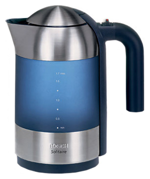

вот как навыдумывают капиталисты, не разберешся. Поможите кто знает - как разобрать чайник Bosch Solitaire??? Причина - течет, ненавязчиво так, но лужица за сутки набирается. В сервисе сказали что такое не ремонтируют, это герметик лопнул, а гарантия кончилась. Выкидывать жалко - все работает(((

По-хорошему не разобрать. По-плохому через дно. Ремонт этих чайников не предусмотрен. Первая партия (2004г) текла, затем сменили уплотнитель ТЭНа и все стало нормально. С покупки два года прошло? Талон и чек сохранились? FD прибора какое (на дне шильдик)?

По-хорошему не разобрать. По-плохому через дно. Ремонт этих чайников не предусмотрен. С покупки два года прошло? Талон и чек сохранились? Чайник Bosch TWK8SL1. У меня с момента покупки прошло 1,5 года. Потек снизу-сзади (в районе ручки). За ночь набирается лужа. Есть ли смысл пробовать самому разбирать и ремонтировать? Идея у меня попытаться разобрать, смазать прокладку и щели высокотемпературным герметиком. Но боюсь трогать, т.к. судя по вашему посту по хорошему его не разобрать и не собрать. Гарантия по гар.талону 12 мес. Судя по отзывам пользователей у этой модели у каждого второго проблема с протечкой, у каждого первого разваливается крепление крышки: http://market.yandex.ru/model-opinions.xml?hyperid=464019&hid=90586&modelid=464019&clid=502
FD прибора какое (на дне шильдик)? FD 8804, made in Slovenia.

Всё верно. У меня первый чайник прослужил год - теперь без крышки использую как ёмкость для воды - поливаю цветы. Купил второй такой же (ну нравится дизайном и всё тут :)) Тоже уже почти год эксплуатирую ...
На первом, посмотрел сейчас, нет указания на страну-производителя (на этом месте стоит только Type CTWK1). Номер: TWK8SL 1/01 FD 8811. На втором номер: TWK8SL 1/01 FD 8808. Но уже есть страна-производитель: Type CTWK1, made in Slovenia.
Вот он красавец:

Номер шарнира для крышки 425835, цена вопроса 250-270руб. Авторизованный сервис http://bsh-service.ru/bosch/model/

У меня кроме сломанной крышки у этого чайника еще есть протечка воды, поэтому ремонтировать, наверное, большого смысла не имеет. По совету AlexeiGR вчера отвез чайник в авторизованный сервисный центр, написал заявление с просьбой заменить. Сначала не хотели брать (срок гарантии вышел), но после небольших переговоров, взяли. :) Посмотрим, что будет дальше.

Срок эксплуатации чайника 2 года. Вот пусть его и обеспечат, а не могут - замена прибора. Упрутся рогом, есть и другие пути.
14.04.2010 в 16:22:26
AlexeiGR Вообщем, моя история закончилась с положительным итогом. Через авторизованный сервисный центр компания Bosch прислала новый такой же чайник для меня. Как выражается современная молодежь, респект и уважуха компании Bosch за сервис. :)
