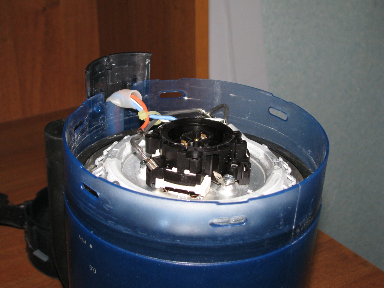

Свой чайник я купил в 2010 году, и вот через два года он потёк. Мне удалось разобрать его по-хорошему и устранить течь. Чему я безмерно рад, так как купить такой же похоже уже не получится. Вот как это было:

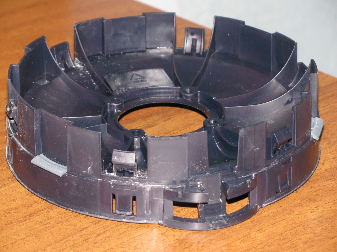

  1. Сначала снизу выкрутил 4 винта. Но этого оказалось недостаточно - крышку держат какие-то невидимые фиксаторы. Уже думал было сдаться, но очередная манипуляция сработала. Смысл в том, что нужно вытянуть центр крышки, тогда фиксаторы освободятся. Я это делал парой отверток, засовывая их в щель в центре крышки. Вот как эти фиксаторы выглядят:

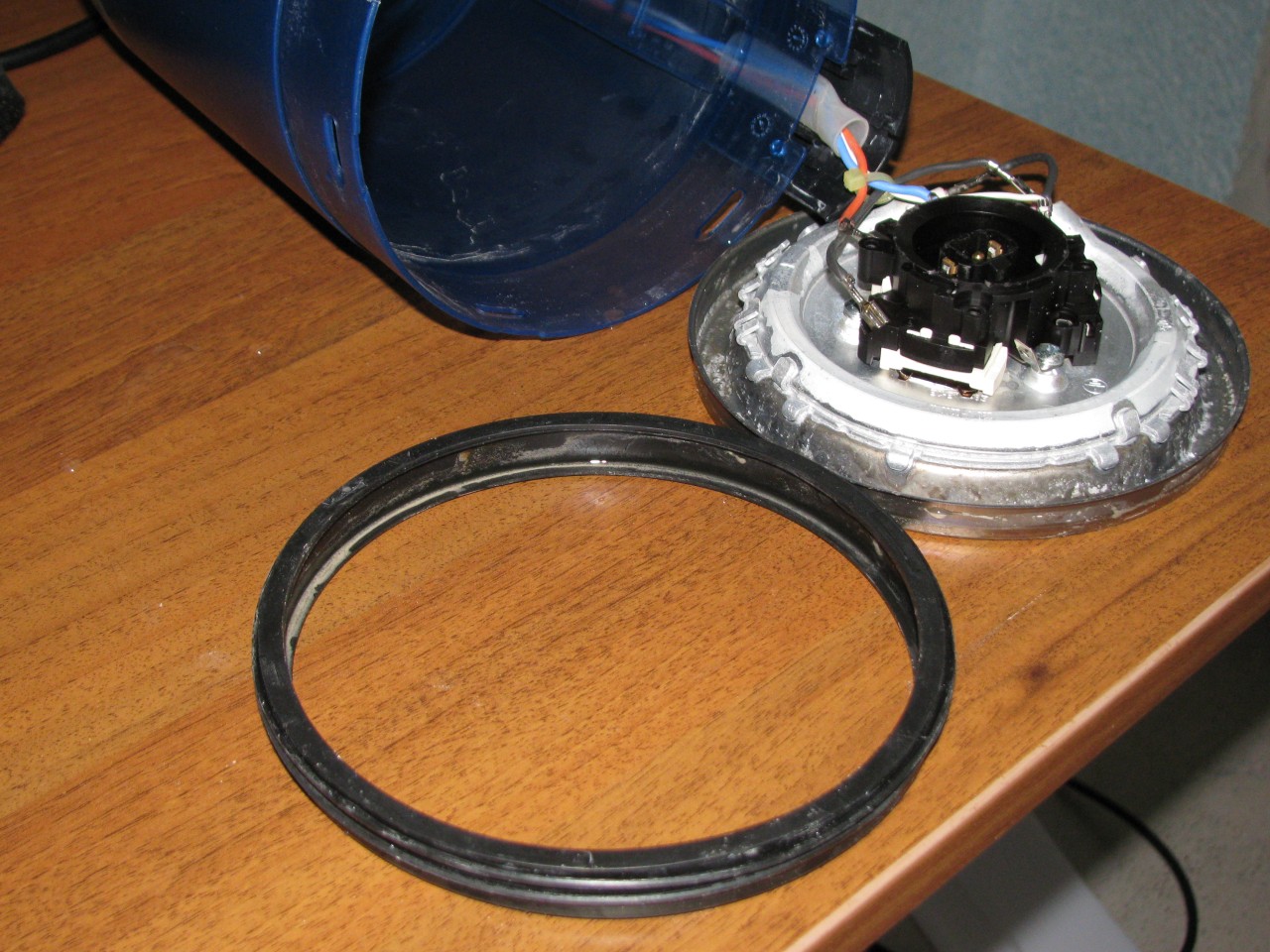

  2. Дальше просто. На самом деле ТЭН кроме прокладки и этих 4 винтов на месте ничего не держит. Вот оно уже в разобранном виде:
Видно, что прокладка вся в порошке-накипи. Промыл, собрал обратно, но не тут-то было - течёт! Чем же его загерметизировать?
  1. Из поиска "загерметизировать течь в чайнике" я сделал вывод, что доступного пищевого герметика специально для таких целей нет. Уже без особой надежды я решил протереть прокладку и места её прилегания рафинированным подсолнечным маслом. Прокладка заблестела как новая :) А потом пришла мысль, что возможно поможет, если промазать там все обильно - по скользкому маслу прокладка ляжет ровно, а большая чем у воды вязкость сработает на герметизацию. Кроме того, при длительном нагреве растительное масло постепенно превращается в очень вязкую пленку наподобие гудрона, только прозрачно-желтоватую (как на крышке от сковородки).
Так и получилось! Течь остановлена, и что важно, без опасной химии. Мой красавец снова в строю!
