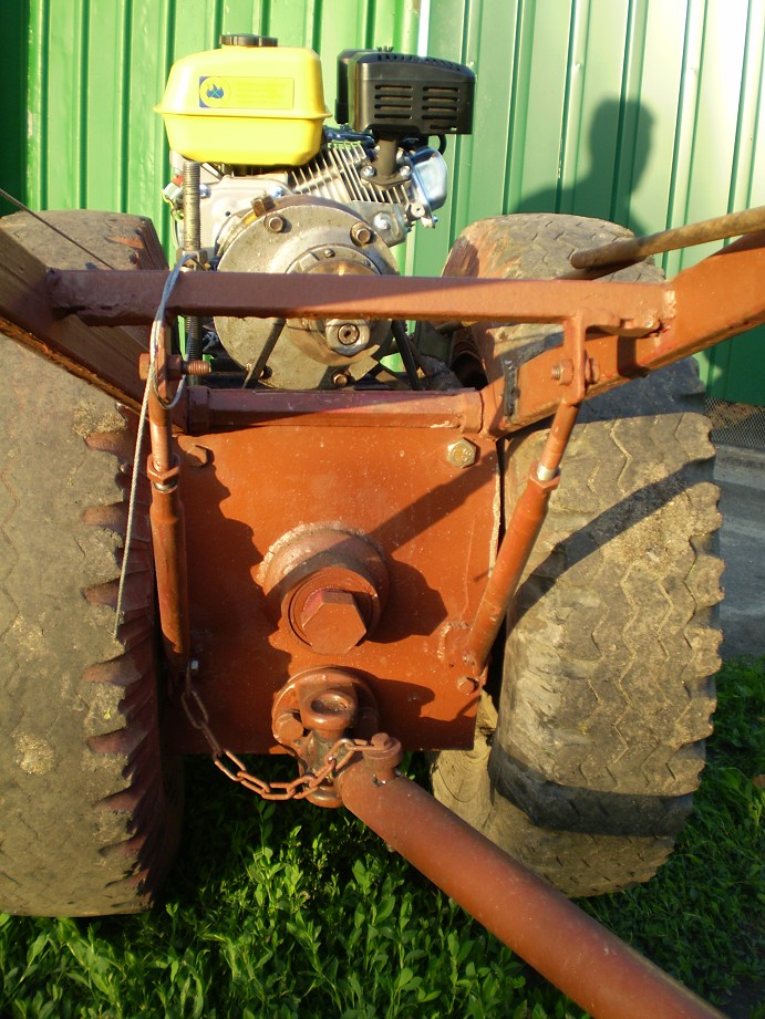

valera135d
valera135d
Регистрация: 28.12.2011
Могилёв
Сообщений: 226
19.04.2012 в 13:47:33
у меня вот такая сцепка МБ с прицепом и адаптером работает в 2-х плоскостях проверена на хороших нагрузках сцепка мотоблока с прицепом
aleks 21
aleks 21
Регистрация: 20.03.2011
Сообщений: 443
19.04.2012 в 14:35:45
Harahondya написал : Есть другие варианты? Так, чтобы было просто и надежно!
У нас на мотоблоках стоят крестовины (просто и надёжно) DSCN0401.avi
