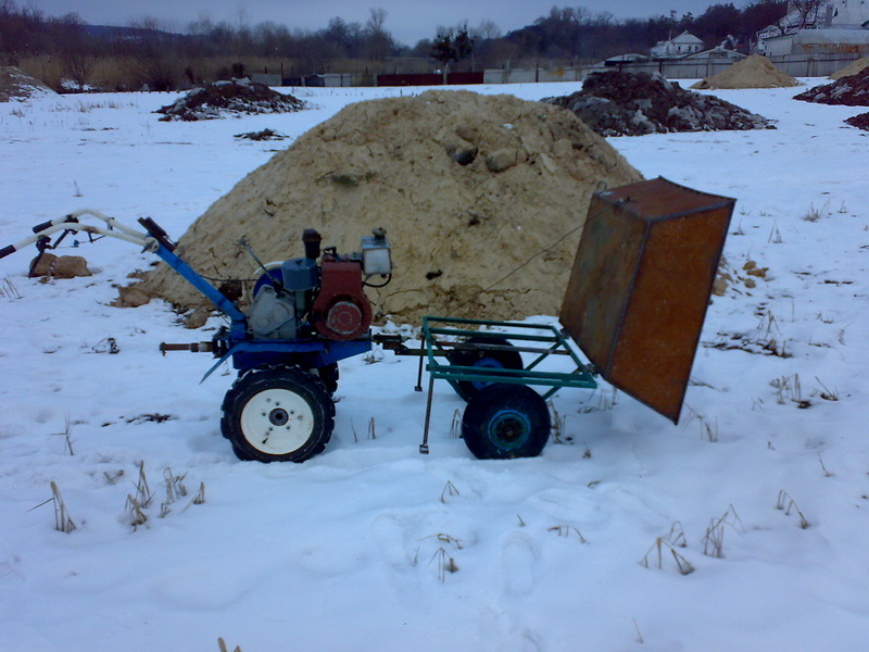

=Суворовец=-, задумываюсь сделать из мотоблока угра минитрактор по Вашему образцу,
подскажите пожалуйста,
1.сколько оборотов руля нужно сделать что бы повернуть до максимума из положения прямо в влево или вправо,
Это зависит от колонки, которую вы поставите.
Renat написал :
какой максимальный угол можно создать поворотом. Почему такой вопрос, по Вашему видео складывается впечатление что рогами мотоблока удобнее поворачивать, особенно в стесненных условиях участка.
Всё будет зависеть от места крепления рычага (сошки) непосредственно на мотоблоке. Я кроил всё "по месту", никаких точных расчётов не производилось. Если бы рогами было удобнее поворачивать, я бы не стал "городить огород". С рулевым гораздо удобнее, тем более в стеснённых условиях. Единственный минус - это занимает немного больше времени на сцепку, по сравнению со стандартной (палец-втулка). Я делаю это не часто, меня не напрягает.
Renat написал :
2.правильно понял у Вас сцепка к мотоблоку двигается не только продольно но и поперек?
По моему самый лучший вариант сцепки для МБ от среднего и выше классов, тоже задумываюсь об этом, и длина прицепа уменьшается в разы, и управляемость улучшается, и догруз весом ездоков, думаю спаренное сидение здесь вполне уместно
Tankist написал :
Сделать дырчик как можно более компактным - именно эту цель преследовал я в первую очередь. Не один день ломал голову над компоновкой агрегатов. Сидуху можно сделать и двухместной (мне это не актуально), достаточно сместить рулевую колонку чуть в сторону и поставить широкое сидение.

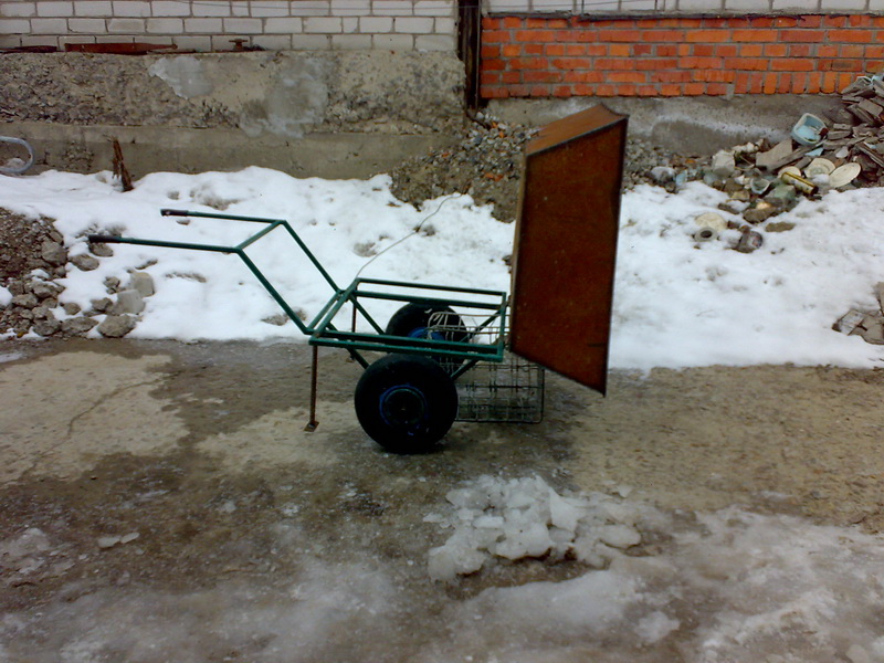

И еще вопрос.
Только закончил изготовление самодельного автоприцепа. Размеры у него получились 1,25х2,1м. Изначально он планировался и в том числе для МБ. Я уже писал выше об этом. А как можно снять часть веса с дышла? Ни у кого нет идей а еще лучше воплощенных идей? Может что-то типа опорных колес придумать? А то изготовить еще один прицеп ну просто не хочется - весь двор в прицепах будет...
Alex0772 написал :
Винить в халатности наверное не могу....
Ну да. Бережливый хозяин, а автоприцеп использовал. Посмотри на прицепы к МБ заводские. Как там говорят, почувствуйте разницу. На всех китайцах, что я видел, редуктора на внешний вид мне не нравятся, а какая реально там прочность сказать не могу.... Если грузить не по 1,5 тонны, а кил по 150-200 будет он работать за милую душу....
Alex0772 написал :
Это я понял давно. Но переделывать автоприцеп наверное не стоит из -за этого.. Вот и пытаюсь решить проблему без изменения конструкции самого прицепа.
И это проблема? Поставь впереди фальшборт (внутри прицепа) и не грузи передок. И усе. Да и просто располагай груз как тебе надо. Что хочешь догрузить или разгрузить, тебе решать....
Alex0772 написал :
Странная проблема. Любой автоприцеп при постройке должен рассчитываться так, чтобы на прицепное (фаркоп) давило 50 кг при любой массе груза, остальной вес на ось, иначе просто опасно. У одноосного тракторного прицепа вес можно распределить примерно поровну на дышло и ось, у трактора задок расчитан на дополнительный вес. Я с легкостью таскаю мотоблоком автоприцеп с грузом 700 кг+175 масса прицепа. На прицепное давит всего 50 кг груза+мой собственный вес (70 кг).
Владимир С. написал :
Не надо так огульно. Мытищенский не так скроен. Может конечно, если распределить по кузову равномерно 150 кг так и будет, но если кил 500 то давит так, что не поднимешь. На моем самодельном автоприцепе груз вывешен нормально, но тоже не айс езда. Нужно очень и очень аккуратно....Иногда я задницей чувствовал как он меня не туда ведет....но слава Богу все обходилось.
