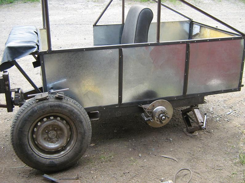

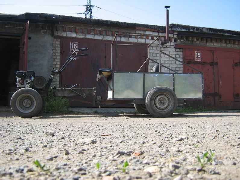

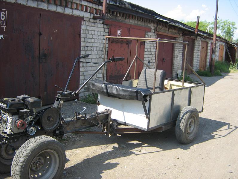

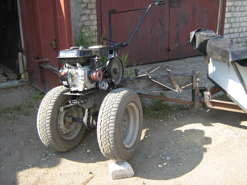

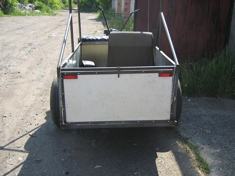

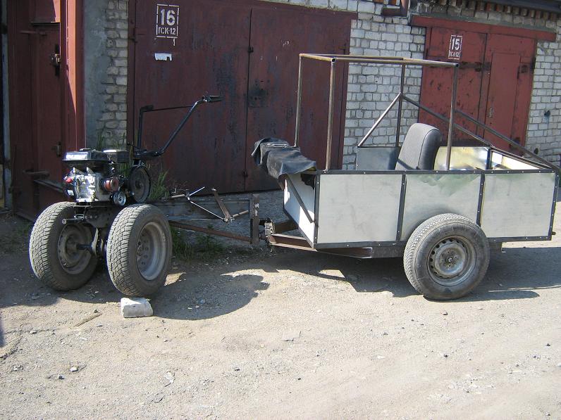

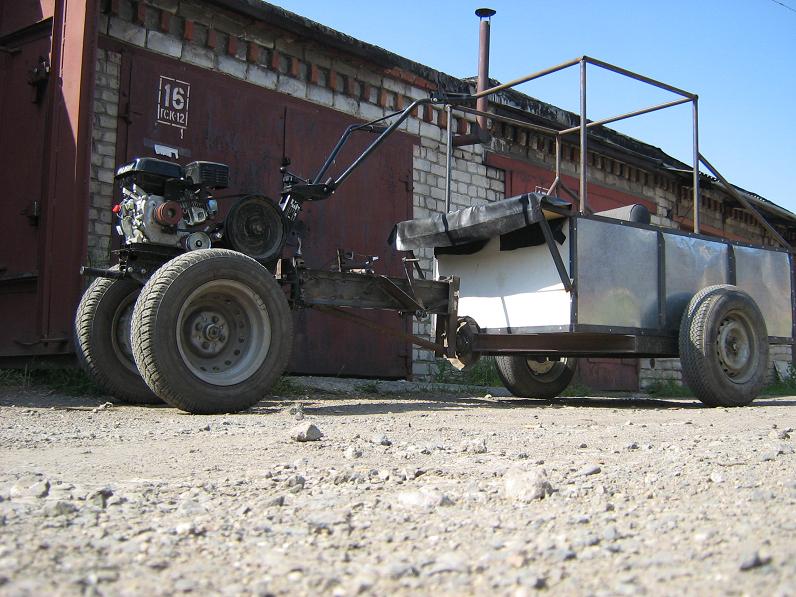

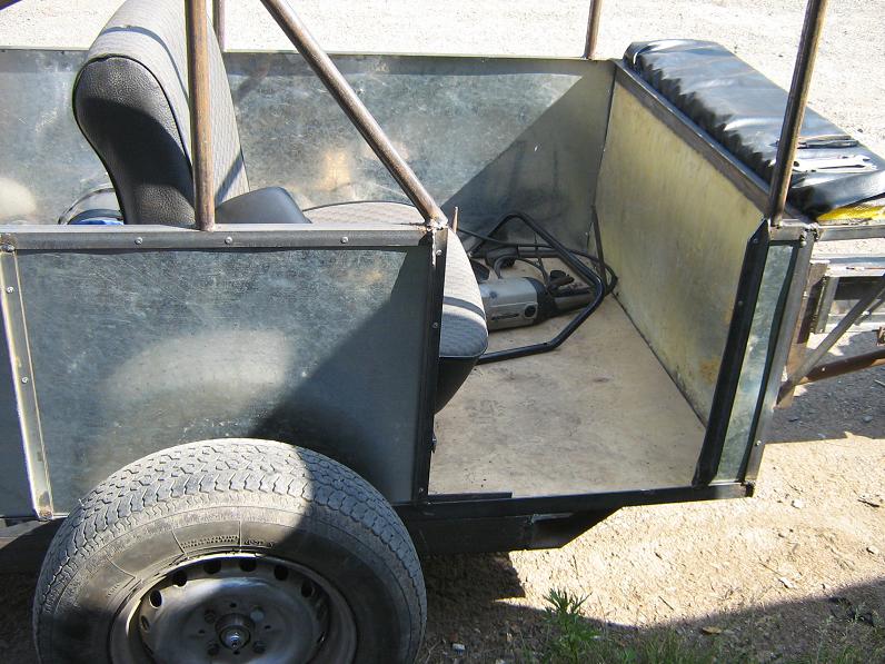

Здравствуйте друзья самодельщики :) Принимайте в свои ряды новенького. Изготавливаю к своему мотоблоку такой "экипаж" грузопассажирский пикапчик . Попробую фотки вставить, только, что зарегился
http://my.mail.ru/mail/lex30on/photo?album_id=7

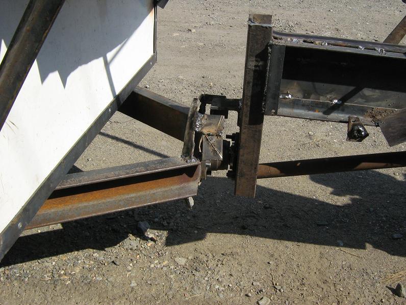

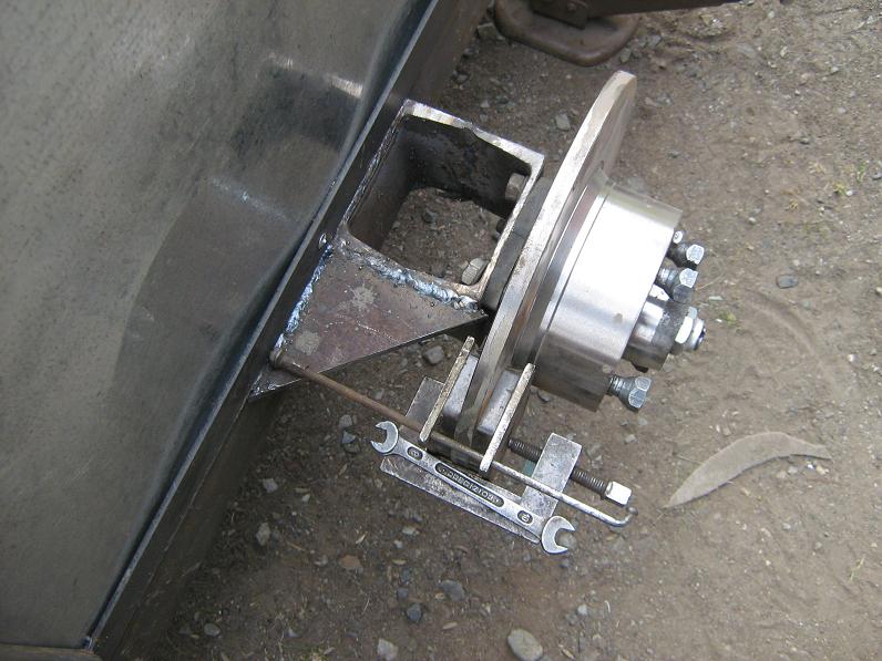

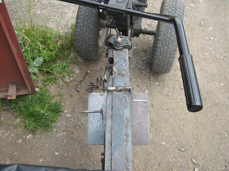

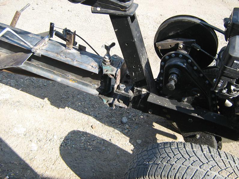

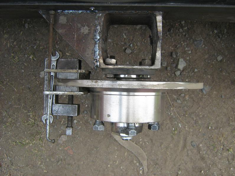

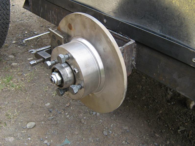

Вот такая тележка получается, узел поворота от мотоцикла М-63, ось качения на базе цапфы и ступицы от ваз классика, от передка, на телеге оси нет, цапфы привернул на 4 болта М10 прямо на раму, церез привареный швеллер 10-ку.
umnyi

surroff, Это МОТОРикша выходит.

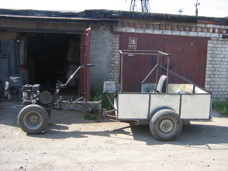

23.06.2013 в 19:55:57
:) ага, это у меня вторая телега, первая попроще, на днепровских колёсах, я на ней год откатал, папаня у меня в кузове на ведре ездил, вот решил сделать покомфортнее

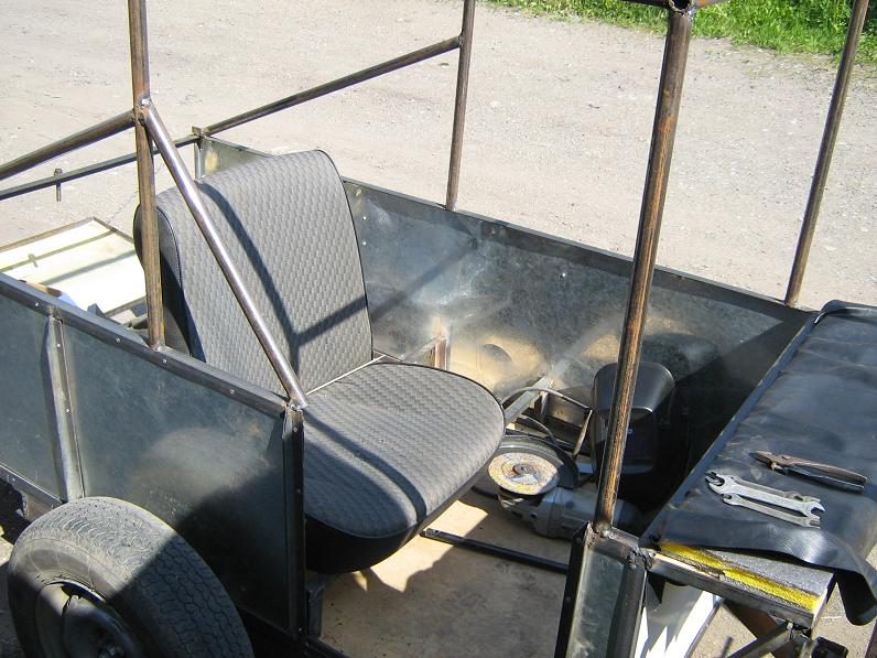

surroff написал : Вот такая тележка получается
Сидюшка в прицепе очень хорошая, у меня в ВАЗе мое сиденье хуже, и все жалко денег на новое. А тут в прицепе.

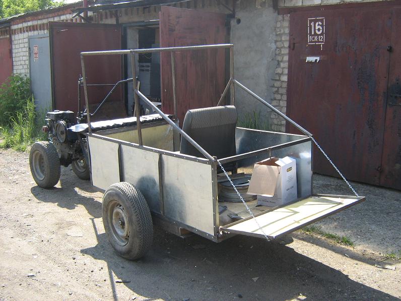

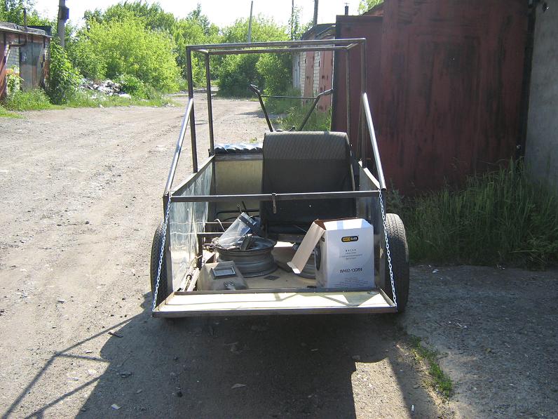

23.06.2013 в 20:00:02
вот ещё фотки
Сидюшки от ваз 2106, купил у пацанов соседей по гаражу за 400 рублей, вот только они широкие, у меня ширина кузова 1 метр, а сиденьки 530 мм шириной, два в ряд не влазят :)
