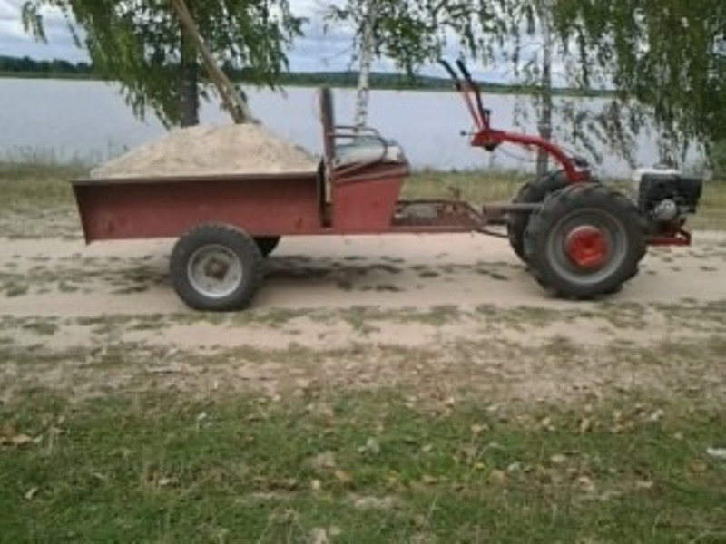

majkl написал : (Модернизацию сделал как Pavel007, думаю обид не будет
Ему будет приятно, как и любому чью идею кто то применил в жизнь. Мне то же приятно :o сделанно у вас очень культурно.

majkl
majkl
Регистрация: 19.10.2011
Гродно
Сообщений: 731
28.08.2013 в 23:38:10
Pavel003 написал : но не до конца он модернизирован. Тогда он не ложится на грунт.
Видел что лежит на земле, но сделал так специально, не хотел делать высоким. Года не позволяют поднимать высоко. При разгрузке грунта МБ спокойно выдергивал прицеп. Конечно груз больше по земле растягивается, но это на погоду не влияет. Вот частично результат работы
Андрей70 написал :
Прицеп класс! Если можно подробнее вес и толщина метала из которого сделан ну и фото.
Родной МТЗовский. Расширил седушку чтоб можно было внучат катать, для ног опору приварил и поставил колеса на 13" - диски от Москвича. Вес не знаю но легко поворачивал на бок когда диски ставил. После переделки стал тяжелее, нагрузка на МБ больше, лучше торгает с места, без пробуксовок.

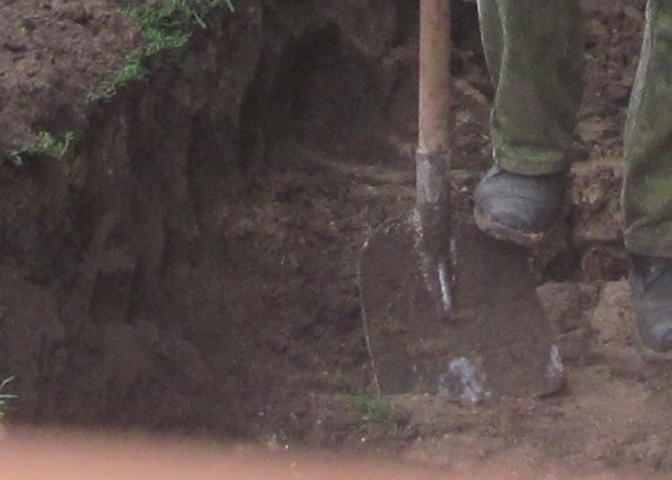

Юрий VW написал : ого, а я закинул первый раз на свой 1200 лопат песка и посчитал примерно хотя бы по 1 кг, или лопаты разные, или земля, или работники...
Ну я не знаю какие лопаты и работники у Вас, а я работал вот этой. А песок он и есть песок, только в карьере от камешков и примесей водичкой промыли.

majkl написал : Конечно груз больше по земле растягивается, но это на погоду не влияет.
Если навоз по огороду возить это только плюс.
Юрий VW
Юрий VW
Регистрация: 21.01.2013
Сообщений: 1780
29.08.2013 в 12:58:52
majkl написал : Ну я не знаю какие лопаты и работники у Вас, а я работал вот этой.
вот таких у меня есть три штуки, ещё с совковых времён остались, ими и работали - http://images2.wikia.nocookie.net/__cb20101014114115/mining/ru/images/1/1a/%D0%9B%D0%BE%D0%BF%D0%B0%D1%82%D0%B01.jpg
majkl написал : А песок он и есть песок ...
что есть то есть, я не связан с строительством и только недавно посмотрел, сколько же может весить 1 куб песка - в среднем от 1600 кг.

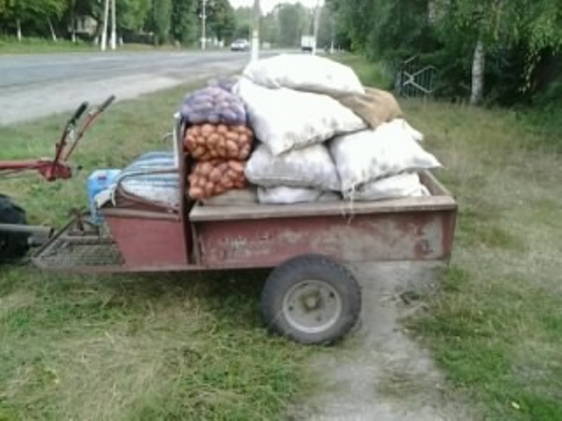

NAP
NAP
Регистрация: 24.06.2008
Сумы
Сообщений: 9948
01.09.2013 в 22:14:32
За время отсутствия букв написано много сразу не одолеть. Пришлось возить грузы так сказать и через весы 780кг зерна и насыпью песок. Кузов как уже писал 1,1х1,25х0,34м коробочка, колеса 10". Так как копал картофель на 12" колесах то и перевозить приходилось на их же. Скажу сразу что по сравнению с 16" это просто жесть. Каждая ухабина это рывок на шкворне. Уточню что втулка в прицепе да и в самой скобе МБ уже со временем разболтались прилично. 16" все таки ухабы проскакивают более менее ровно. Перевозка урожая.
Вот пожалуй предел тому что может как бы свободно тащить мой МТЗ. В кузове песок с карьера. На грунтовке практически все время в пробуксовкой. Пытался посадить на брюшину сына (кил 70) результата по улучшению тяги не просмотрел. Букс возможно и пропал но рывки в брюшине на ухабах остались. Вывод - из Г пуля не получится. Другими словами выше задницы не прыгнуть. Лучше сделать пару ходок чем рвать технику. Возможно результат был бы лучше если бы на прицепе колеса были по больше.
