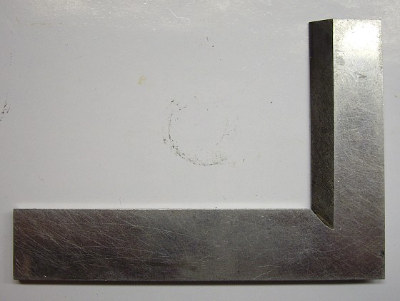

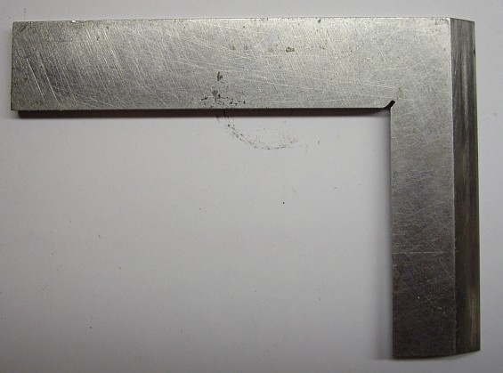

Solovushka написал : С помощью купленного угольника взятого в магазин проверил угольник Зуки(маде ин германия написано) -врет хоть и на 1-0.5мм.
кто врёт - непонятно? Мне кажется, угольник проверять проще всего: проводите две линии, одной стороной и другой через одну точку. Если есть разница между сторонами приложения - значит кривой (в соответствующую сторону: внутрь или наружу.) Так что эталон 90 градусов не нужен, если есть 180 градусов (прямая линия ;))
