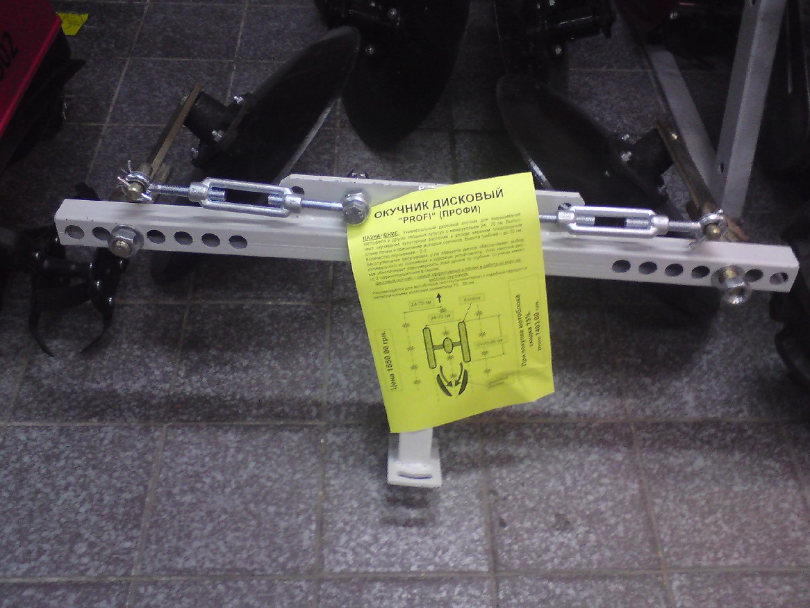

NAP написал : Цитата:Сообщение от umnyi плавающий в каких плоскостях?
По вертикали. Как гидравлика в тракторе. В горизовтале должно быть относительно жестко.

ну так прицепной механизм прицепа например, компенсирует отклонения осей мотоблока и прицепа,относчительно друг друга. только если это сделать, а городить что то еще для дискового окучника уже лишне усложнение конструкции
25.02.2009 в 22:32:24
Djuse :) правда писал... вот что жара с человеком делает! :)
Вам что не понятно из моих слов? Вы термин диагональное вывешивание понимаете??? Вот только если его и нужно Компенсировать, в узле сцепки мотоблока, при работе на 2х колесах

umnyi написал : ну так прицепной механизм прицепа например, компенсирует отклонения осей мотоблока и прицепа,относчительно друг друга. только если это сделать, а городить что то еще для дискового окучника уже лишне усложнение конструкции
Пожалуста напишите как компенсирует, прицепной механизм прицепа, отклонение осей мотоблока и прицепа, относительно друг друга?????:scare :scare :scare
25.02.2009 в 23:30:12
Djuse написал : Пожалуста напишите как компенсирует, прицепной механизм прицепа, отклонение осей мотоблока и прицепа, относительно друг друга????? __________________
Вы принцип работы вот этой части прицепного (См.фото!) понимаете? И для чего ее вообще ставят, на все прицепы???
25.02.2009 в 23:33:43
umnyi написал : Вы принцип работы вот этой части прицепного
Для поперечного вращения оси прицепа. На ВСЕ не ставят.:a
Она не компенсирует, она вращается!!;) ;)

Объясните лучше, зачем на дисках должна быть плавающая сцепка? С бороной понятно (под Неву, правда, производитель предлагает жесткую борону).
NAP написал : какой-то плавающий узел крепления. Эти органы заглубляются только под собственным весом.
Равнобедренный треугольник - две вершины у основания с опорными колесами, третья вершина с дисками. Все на цепи к адаптеру. Только зачем это нужно?

так ушел на сегодня NAP И не объяснил :) Я вот то же не понял зачем плавающий узел крепления при двухколесной форме обработки?!
Потом , плавающий узел : требует очень четкой настройки навесного! (а тут одним методом тыка не обойтись уже, а знание теории надо!) Да и необходим он больше всего там, где нужно свободное движение в определенных плоскостях рабочего органа относительно тягача...
