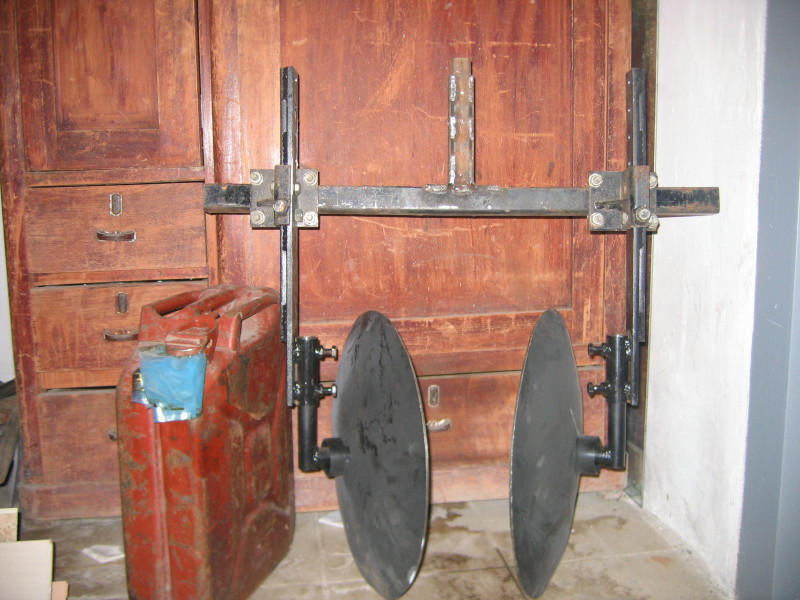

Мысль с плавающим узлом на сцепке пришла для работы с боронами. С жестким креплением эта операция выполняется плоххо. Обратно это с отзывов родственника при работе на МС. МБ здесь не причем. У него набор навесного полный. Работа с рыхлителем нормально, а вот с боронами есть проблема. Задача у них немного проще, разбить и разровнять. По этому должны работать от собственного веса.
Работа дискового окучника (ручной другово опыта работы нет) тоже зависит от его веса, почвы которую обрабатываешь, погодных условий, влажности почвы и пр.. Опыта работы на МБ небыло. И вот что бы не дергать мб на руках при каждом малейшем колебании, а дать возможность решить проблему самим железкам и возникла эта идея. Этот узел разместить между сцепкой и навесным. Там то и сложного ничего нет.
Ипользование адаптора не рассматривается из-за отсутствия такового.
Делать буду только трехколесную приставку. Но это дело не ближайшего времени, а только идеи. В деревне я бываю не чаще 1 раза в месяц.

NAP написал : Мысль с плавающим узлом на сцепке пришла для работы с боронами.
NAP, Вы говорите о шарнирном креплении? Когдато обговаривалась такая конструкция в одной из тем на форуме (по моему Нева-субару).

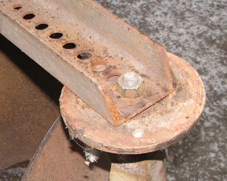

Там стойка приварена к бороне через шаровую опору. Я буду к параллельной сцепке ставить два опорных колеса 20 см (с базара) и цеплять боронки от лошади 2 шт. Адаптера нету. Как по поводу культиваторных лап и пружин? Пост 1564. Ответте, кто разбирается.

ValNik написал : Там стойка приварена к бороне через шаровую опору.
Этот узел свободно заменит 3 звена цепи. А вот среднее крепление заслуживает внимания. Именно он выполняет плавающий режим и не складывается при переездах, можно поднять для чистки.
