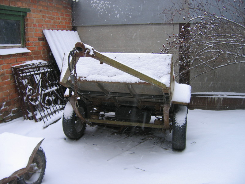

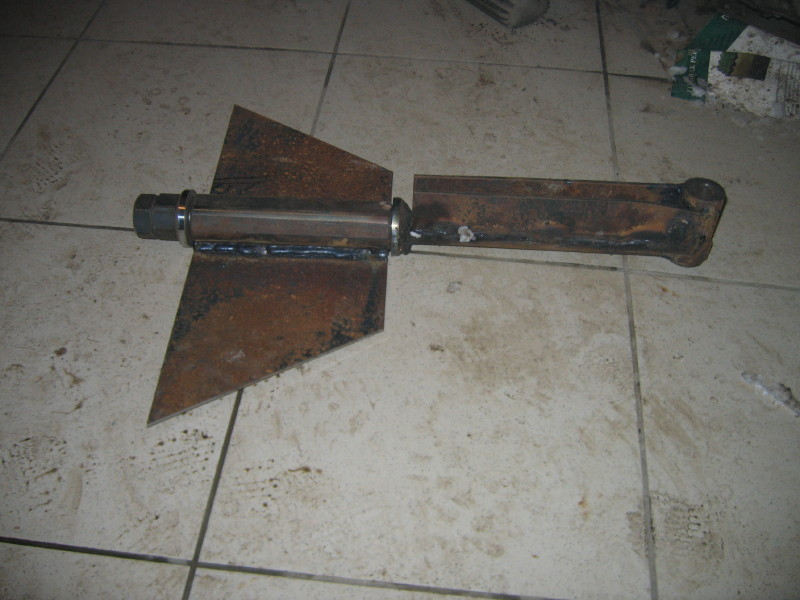

KIN 74 написал : ValNik, Вы упоминали что приспособили автомобильный прицеп, хотелось бы посмотреть и услышать Ваше мнение.
Извините за задержку с ответом. Планировал на выходных приварить переходник и испытать, но вернулась зима. Прицеп и переходник
МС 4.05
ValNik
ValNik
Регистрация: 25.03.2006
Харьков
Сообщений: 2454
21.02.2009 в 17:15:58
Продолжаю. Прицеп кузов 120х180 см, между колесами 150 см. Расстояние от переднего борта до прицепного устройства 100 см. Переходник пластиной-трапецией приваривается снизу (переходник на фото надо перевернуть вверх ногами). В режиме "автомобиль" на переходном устройстве откручивается две гайки и из обоймы вынимается стержень с кулаком. На прицепе остается пластина и обойма. В режиме "мотоблок" стержень смазывается, вставляется в обойму и зажимается двумя гайками. Для подгонки по месту (при пустом прицепе мото должен стоять горизонтально или морда чуть вниз) буду гнуть стержень, поторопился с ребрами жесткости. Тормозов нету. Какое расстояние у Вашего адаптера от сидушки до сцепки? Как видите, впечатлений пока нету. Есть уверенность, что мото такой прицеп потянет. Как останавливаться с прицепом без тормозов? Какой тормозной путь? В качестве тормозов думаю, поперечная труба поджимает два колеса, трос, рычаг. Как еще можно?
