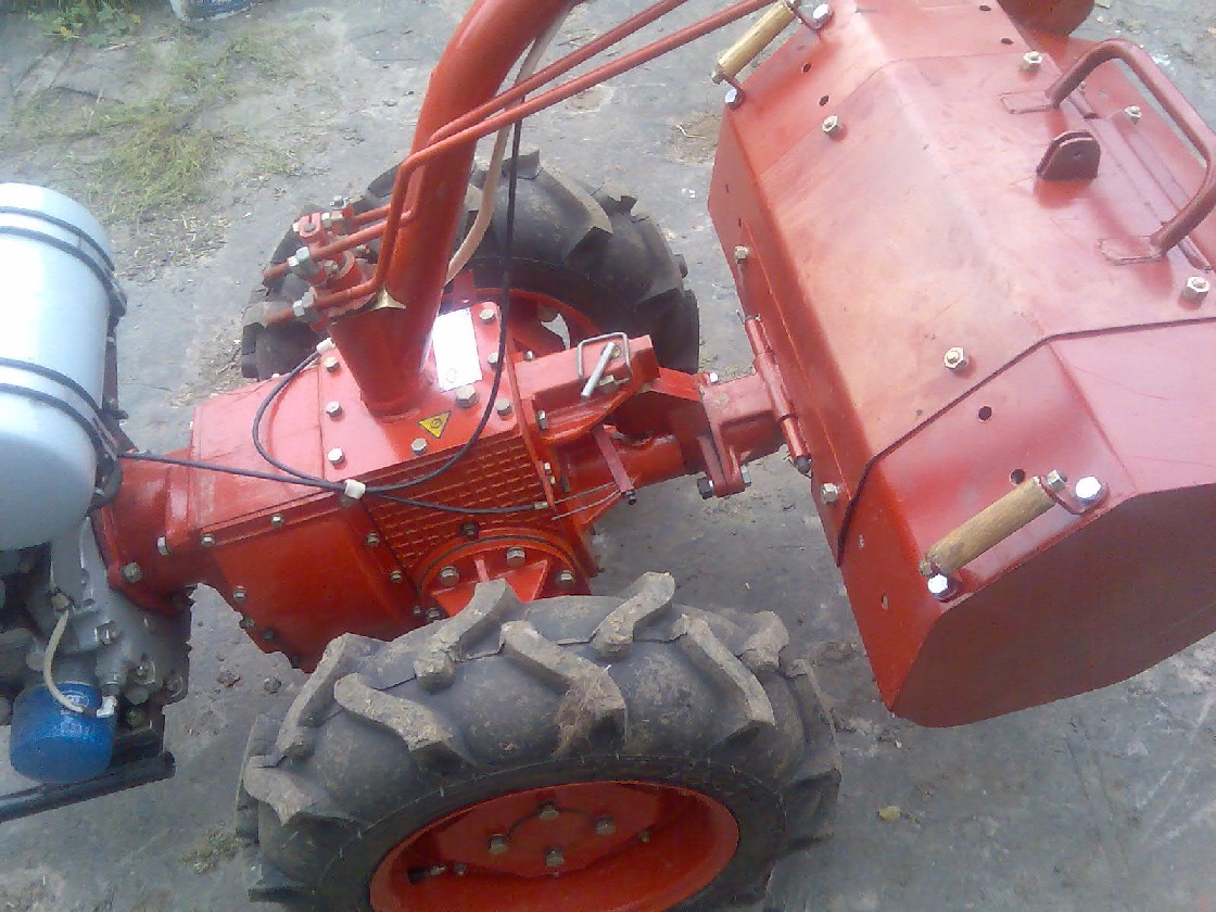

24.02.2009 в 15:03:13
gri13 написал : Вопрос к KIN 74: Скажите пожалуйста, рулевую колонку у МС можно снять для транспортировки, или она приварена к крышке.
Для разборки (сборки) рулевой колонки нужно выставить рычаги управления в среднее положение и зафиксировать их через отверстия прутком, который входит в комплект ЗИП, отпустить и снять рычаги после чего клчем-полумесяцем (ЗИП) открутить гайку рулевой колонки, смотрите фото.
МС-6; МС-6ДЕ; МС-9ДЕ
