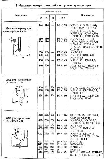

Мужики может вам пригодиться . Из справочника

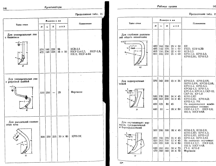

valerich написал : Из справочника
Ещё
