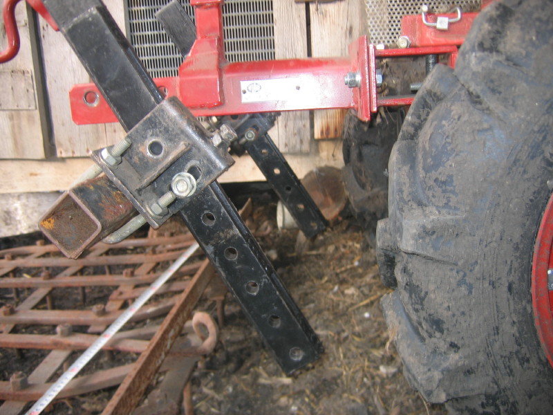

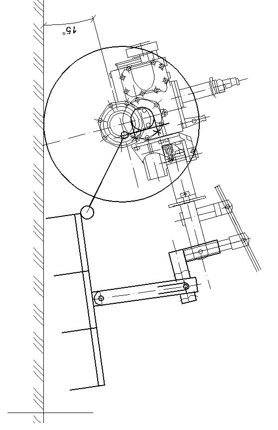

Добрый день всем.
alex946 хотелость бы услышать более подробно об использовании косилки.
Вы просто скашивали траву или на сено? Как трава сильно измельчается?
Так как неудалось услышать ответа в теме "Адаптер к мотоблоку" попробую задать вопросы в этой теме.
Беспокоит Вас пользователь мотоблока МТЗ-06. Перечитав данную тему и другие подобные темы решил делать и себе адаптор к мотоблоку.
В темах много фоток но нет никаких размеров.
Особенно интересуют данные по узлу подъемного механизма:
размеры диска
к-во отверствий и диаметр
толщина диска
диаметр пальца под диск
Кто имеет адаптор подскажите пожалуйста
Демид78 написал :
В основном просто траву, если уже стриженую косить, (сантиметров 30 высотой) то конечно одни хвосты остаются и труха. Если трава полметра - то уже в валок складывает. На сено буду в выходные косить, отпишусь.
