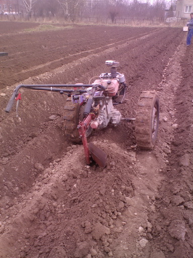

Уважаемые форумчане дело в том что в инструкцыи к мотоблоку предлагают сначала вспахать а потом садить картошку темже плугом но чесно говоря я невижу смысла. Но в меня проблема заключается в другом как начать и как пускать МБ? Я пробовал на свал и розбив участок пополам сделал первый проход уложыл картошку гдето по средине свала но здесь и проблема как заехать МБ если я беру правое колесо пускаю рядышком с свалом тоесть как при вспашке получается что шырина очень большая не подходит но мотоблок идёт но кагда я пускаю колесо в толькочто пропаханую борозду получается что мотоблоку нужно перевернуть всю ту почве обратно и дело в том что там её уже много и он пройдя полметра начинает буксовать ну не может он потянуть эту двухэтажную толщину. На розвал пробовал также но во первых МБ у меня идёт по картошке а во вторых не возможно расчитать самый центр окончание посадки у меня оно получается очень шыроко. Или я чтото не понимаю или я никак не могу понять. Хочу попробовать сам садить картошку без помощников а то с этими помощниками я вижу что ничего не получится.

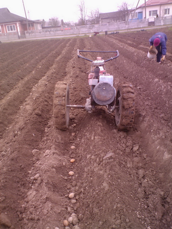

RAFI написал : сегодня пробовал садить картошку под плуг но с нескольких попыток отказался от этой затеи так как немогу сообразить как начать и как ложыть картошку. Пробовал и на свал и на розвал но ничего и не получилось только картошку попортил Уважаемые знатоки если ктото садит картошку под плуг поделитесь опытом посадки а то я в этом деле вообще пионер
Для того что бы посадить под плуг нужно сначала нарезать борозды, потом правое колесо мотоблока сместить вправо на половину ширины ряда(если ряд от ряда 60см то сместить на30), разложить картошку в два крайних ряда, закрыть их плугом так чтобы он отваливалк краям огорода потом опять два крайних, и т.д. Кажется на первый взгляд сложно но на самом деле всё просто, сажаю так уже около 10 лет. Для наглядности фотки.

Уважаемый Саня буду очень благодарен за фото и я так понял вы сажаете в развал. А насчот смещения колеса я сделал сещение правого как было предложено на форуме здесь. А как вы выставляете у себя, Я хочу чтобы растояние между рядами было 50 см. Я так понимаю что на 25 но у меня получилось только на 20. И ещо что за борозды вы нарезаете и чем?

борозды нарезаю окучником, он описан в теме "Окучник для картофеля"http://www.mastercity.ru/vforum/showthread.php?t=36496&page=2 А что касается смещения колеса то 5 см не критично, у меня тоже точно не получилось. Главное чтобы при закапывании картошки левое колесо по борозде (которую вы будете раскладывать следующей), а правое было смещено на столько чтобы не попадало в борозду которую вы закрываете, т.к. в ней уже лежит картошка.В идеале оно должно идти по тому месту где в предидущем проходе был гребень и уже прошол плуг, т.е. при ширине ряда 50см(моё мнение нужно минимум 60) колея у вас должна бать 75см, а плуг находится в 25 см от левого колеса и в 50 см от правого. Извиняюсь если не очень понятно описал.
