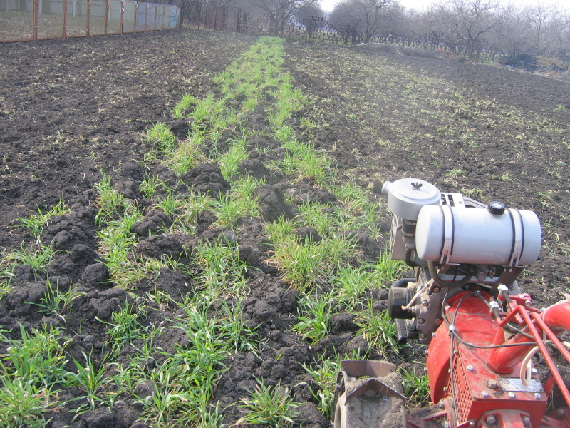

С некоторым опозданием выехал на огород. Заделал фрезой остатки запаханой на зиму ржи. Рожь оказалась весьма живуча. При пахоте перевернуть не удалось, положил только на бок. Результаты видны на фото. Под фрезу вместо штатных колес поставил грунтозацепы с жигулевских дисков. Морда только чуть приподнята вверх. Впечатления от работы такие. Земля после зимы мягкая. Надавливать на рычаги и заглублять фрезу нельзя - падают обороты, двигатель на пределе. Больше бы мощи, тут 8 лс не будут лишними. Фреза под своим весом бодренько бежит вперед, управление сводится только к удержанию курса. Если руль бросить - поедет сама. Грунтозацепы меньше штатных колес, поэтому на первой скорости очень медленно, на второй темп шага средний. Так обработал рожь. Остальной огород фрезеровал на третьей скорости. Бороны так и не использовал. Одно ЗЫ. Из под рычага сцепления (над ВОМ) - потек масла, не капает, но заметно. Сколько у нас должно быть масла в коробке? - Щуп засунуть до конца в контрольное отверстие и искать между двумя метками? Мотоблок МС.
Может нам выделиться в отдельную тему? Двигатель свой, фреза своя.
МС 4.05
umnyi
umnyi
Регистрация: 12.06.2008
Сообщений: 12115
14.04.2009 в 23:03:33
ValNik написал : Может нам выделиться в отдельную тему? Двигатель свой, фреза своя.
Вам и тут самостийности и незалежности хоцца :)
Два вопроса: а при прохождении по второму разу по обработанному месту - нагрузка на движек снижается?
Это у вас весь участок рожью засеян был.
