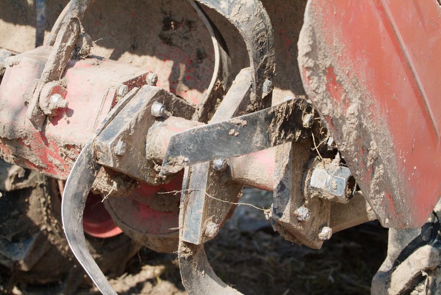

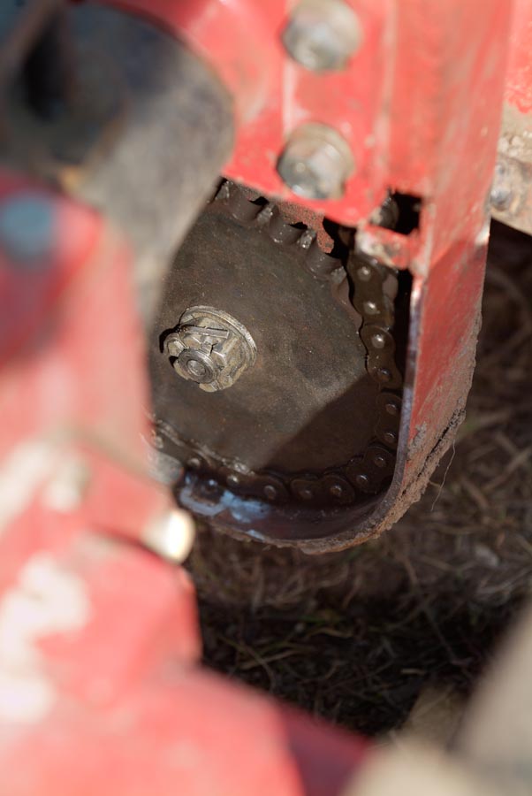

biuzar написал : Виталий С ,поделитесь,пожалуйста,своими впечатлениями насчет карба от УАЗа.Как пускается двиг с переделками,как работает.От чего поставил ведомую и ведущую звездочку на фрезу. Пожалуйста,фотки в студию!
Карб: Работает только первая камера. Ставил сначала от Оки. Показалось, что слишком узкий диффузор. Потом нашёл УАЗовский. У него диаметр смесительной камеры такой же, а диффузор шире. Но узел дроссельных заслонок оставил оковский, так как привод заслонки был уже сделан под него. Пускается легко: пара качаний дроссельной заслонкой (ускорительный насос впрыскивает немного бенза). Воздушную прикрывать не требуется. Один, максимум два рывка. После долгого стояния требуется подкачка топлива (подключаю маленький аккум). Горячий - тоже без проблем. Работает ровно, без провалов, при резком увеличении нагрузки не глохнет, в общем идеально. Слабый узел - топливный насос, производительности на малых оборотах хватает еле-еле (генератор слабый). Звёздочки делали под заказ в Подольске (завод "Подольск-привод"). Фотки после обеда. Пошёл ещё поковыряю земельку....

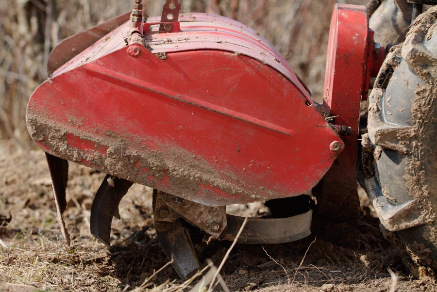

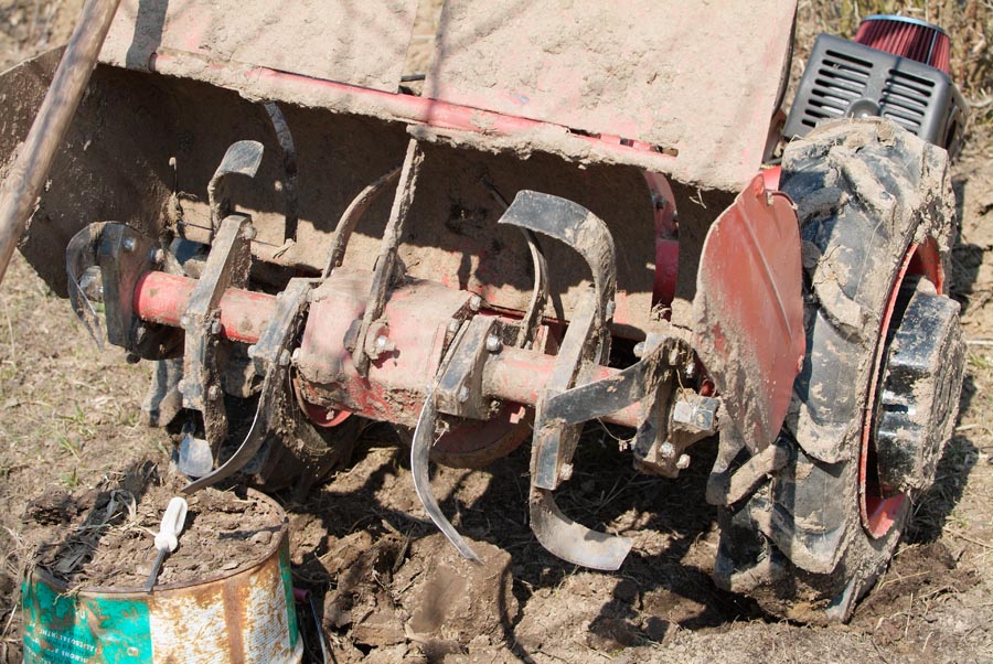

26.04.2009 в 16:28:51
biuzar написал : Жду фотки.
Ну где-то так... кожух пришлось расширить, ещё не доделал.
