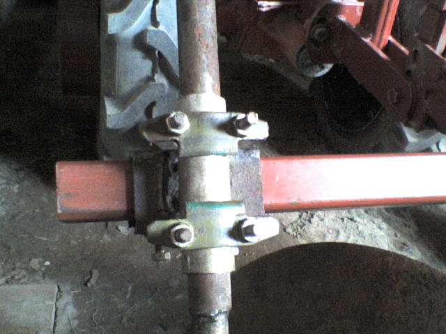

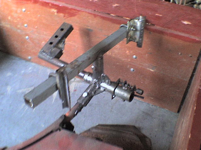

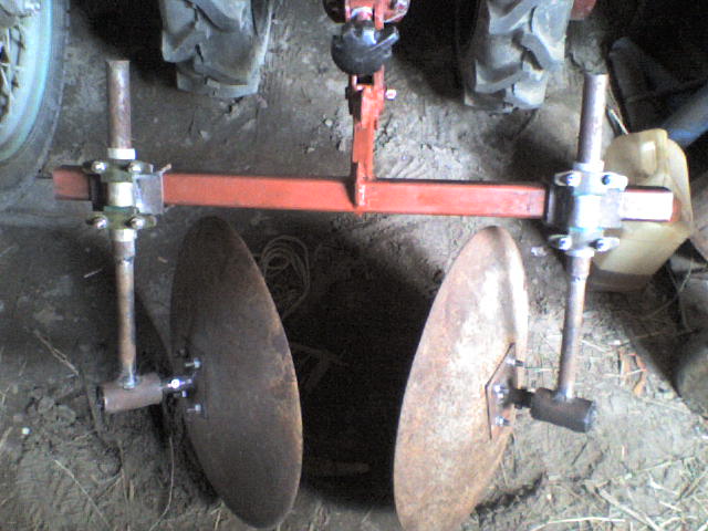

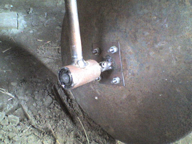

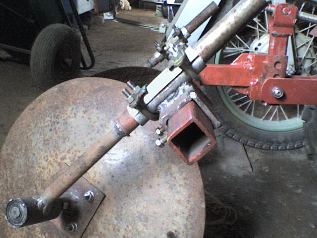

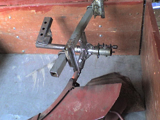

Здраствуйте уважаемые знатоки. Вот сварганил из дешовых материалов или из того что было вот такой дисковый окучник не знаю как будет в работе но очень хочется попробовать. но всётаки полагаю что будет значительно лучше заводского. И ещо одно моё детище посмотрев видео которое любезно предоставили на обозрение публике по посадке картошки и мне понравилось хотел себе купить готовае заводское Моторсичовское но посмотрев цену решыл попытатся сделать самому. вроде получилось но ещо не доконца сделано. Меня очень интересовало поворотное устройство и фиксацыя но на видео я никак не смог разглядеть а заводское мне показалось ну уж очень громоздкое и решыл сделать сам.
Вот посмотрите что получилось мщжет ктото чтото подскажет буду очень благодарен: Вот фото дискового окучника
А это фото картоплесажалки

RAFI написал : Вот сварганил из дешовых материалов или из того что было вот такой дисковый окучник
При испытании дискового окучника оказалалось что диски легче вгрызаются в почву при развале. В вашем случае я б поставил(винтом) стойками наперед а не назад. Неужели прихватили подшипники сваркой?
В поворотном узле хорошо бы все дело провертать с помощю одного рычага: расфиксация-поворот-фиксация. Ведь другая рука держит мотоблок.

Уважаемый yarstep нет подшыпники не приварены я только сваркой сделал как-бы упорные выступы предварительно подложыв мокрую бумагу которая сгорела. Спасибо за совет обезательно попробую. А в таком положении они не очень работают я так понял! На счот сцепки вы интересно сказали но проще сделать другую сцепку чем мудровать с заводской.

yarstep написал : При испытании дискового окучника оказалалось что диски легче вгрызаются в почву при развале
При испытаниях может быть, что угодно. Можно даже провести краш-тест на боковой удар и сделать соотвествующие выводы, но вот при работе дисковым окучивателем в качестве окучивателя, диски не должны грызть землю. А должны насыпать-нагрести гряду из рыхлой земли. Работать нужно по рыхлой, земле. И наклон дисков на фото правилен для окучивания. Но это сугубо моё личное мнение.

RAFI написал : А в таком положении они не очень работают я так понял!
Все работает! При любых положениях дисков в рыхлой земле. При посадке борозду можно сделать даже и без дисков. Колом!
Но в работе стараюсь выбирать то положение, при котором затрачивается наименьшая энергия (МБ и рук). О положении дисков - сугубо мое мнение.
