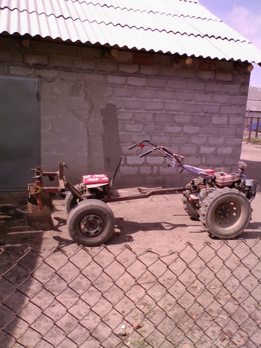

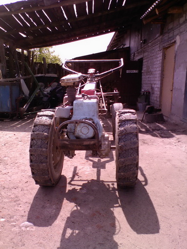

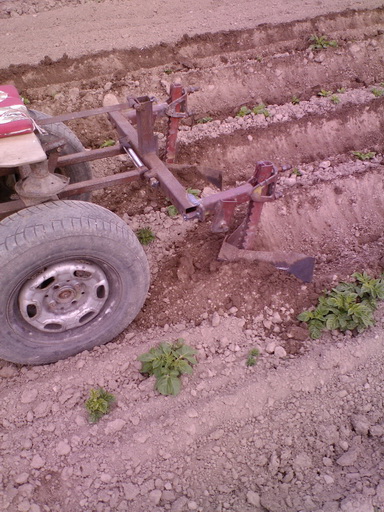

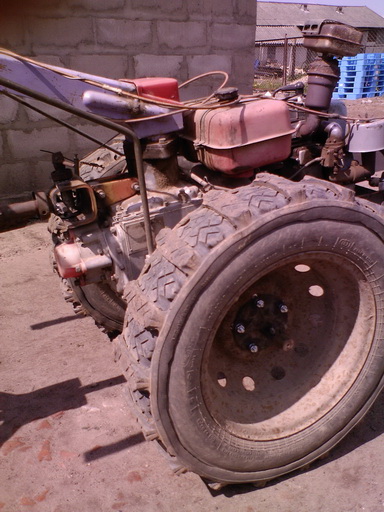

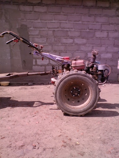

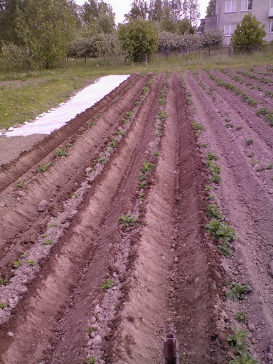

18.05.2009 в 16:14:08
Как и обещал выкладываю фотки. Диаметр колеса 70 см.

Саня написал : Как и обещал выкладываю фотки. Диаметр колеса 70 см.
Какую шину на какую одевали? Это главное. Для МТЗ нужно переходный бублик делать.
На 2,6 и 7 фотках не совсем понятная операция. На окучивание не похожа так как не насыпается вершина, которая была образована то ли при посадке то ли при первом окучивании. Операция похожа на рытье дренажных канав.
