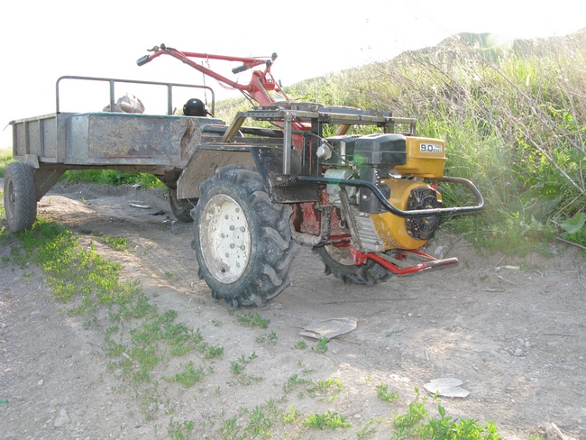

Принимайте в свои ряды. Два года разговоров и уговоров закончились покупкой МБ "Агро". Взял со склада вместе с тележкой, покатался с час кругами, пока жена не подъехала, и вместе с ней в деревню за 25 км. Особо не насиловали. 30 минут едем, 5 минут курим. Солнышко. Хорошо. Заехали в лес, там колеи тракторные по колено искупаешься. 150 кг наровит в них соскользнуть, но выезжает. Счастье длилось недолго. Заехали. Фонтан воды из под крыльчатки... Но заводиться и едет. После особо глубокой ямы, заглох окончательно. Инструменту никакого (к такой комплектации уже привыкаешь). Сходили за трактором, загрузили мото в тележку и метров 800 до своей деревни. Беру отгул на работе, инструмент и на автобус. Выкручиваю свечу - искра есть. Лезем в карбюратор. Точно - вода в поплавковой камере. Бензин осторожно в бензобак, чтобы не гадить на землю, воду долой. Собираем, дергаем, завелся... Покатался по полю. Осталось всего часов 35 обкатки

Может кто сталкивался с плохой заводкой АГРО. Карбюратор регулировали, потом заменили на новый не помогло, регулировали зажигание , не помогло, заменили электронный блок, не помогло, бензин меняли, не помогло, если заведешь то работает нормально, тащит как трактор. В чем может быть проблема?
Вообще-то, как в форуме писалось, карбюратор АГРО любит перелив. Пошел бензин из поплавковой камеры - заведется с полпинка. У карбюраторных моторов причин плохой заводки не очень много и сводятся к двум - Нечему гореть и нечем поджечь. Слишком бедная/богатая смесь, слабая искра по мокрой свече, большой свечной зазор. Можно и свечку поменять для проформы, ибо наличие искры на свежем воздухе совсем не гарантирует ее появление в цилиндре, но это, как понимаешь, крайний случай.
Регистрация: 06.12.2008 Краснодар Сообщений: 378
Осталось проверить клапана, а так же герметичность коллектора и прилегающих плоскостей карбюратор-коллектор-цилиндр. Может где воздух подсасывает?
Попробуйте выкрутить свечу и налить немного (2-3 мл) бензина в цилиндр, а потому завести. Если сразу схватывает, но глохнет и при этом сухая свеча - проблема с подачей бензина.

Клапана регулировал, разницы не какой, свечи менял это самое первое что делал, т.к. есть опыт общения с УД2 свечи постоянно были в запасе. При заливке бензина напрямую в цилиндр забрызгивает свечу.
Значит не хватает воздуха. Как заводишь? С закрытой заслонкой? Сейчас не холодно, открывай полностью. Наверное свечу прокалить ты догадался.
