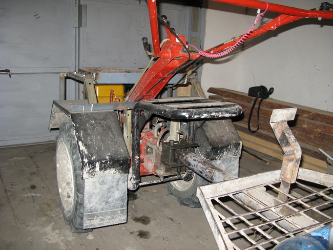

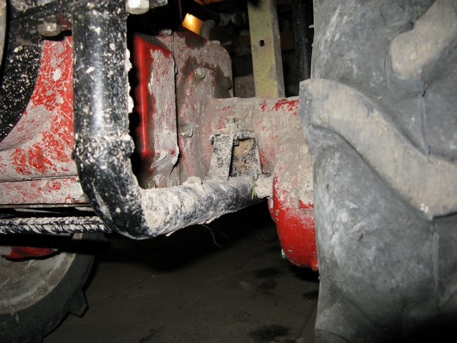

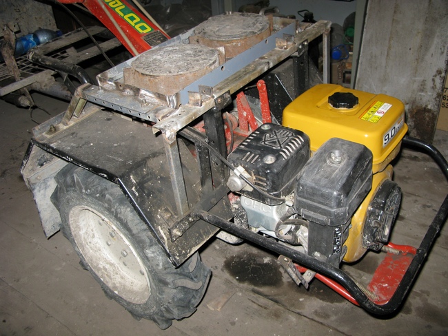

кто поделиться своим креплением? завтра буду варить...
nik73
И заменить обе трубы на большего диаметра(40мм. и 50мм)
Регистрация: 15.11.2008 Амстердам Сообщений: 661
nik73 написал :
Может мой вариант сможет пригодится.
Регистрация: 29.06.2008 Шимановск Сообщений: 418
nik73 написал :
Буду на даче сфоткаю прицепной блок правильный с моей точки зрения прошол полевые испытания знаю придел когда отломиться еще страхую стальной проволокой и пластинкой на зажигание чтоб если оторвалось то мото сразу заглох а не уехал без хозяина ;0)
