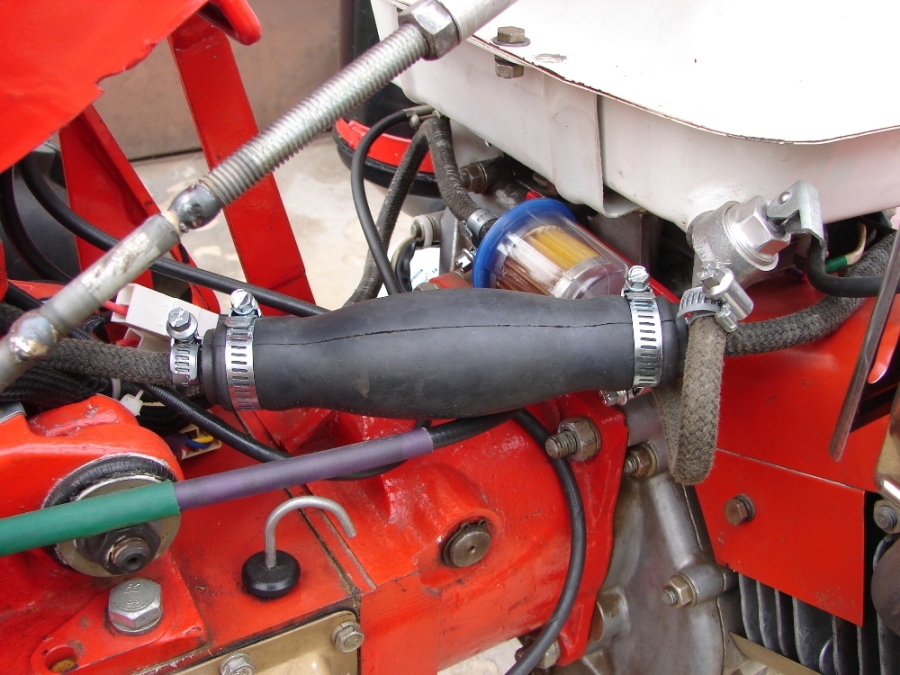

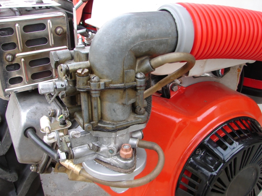

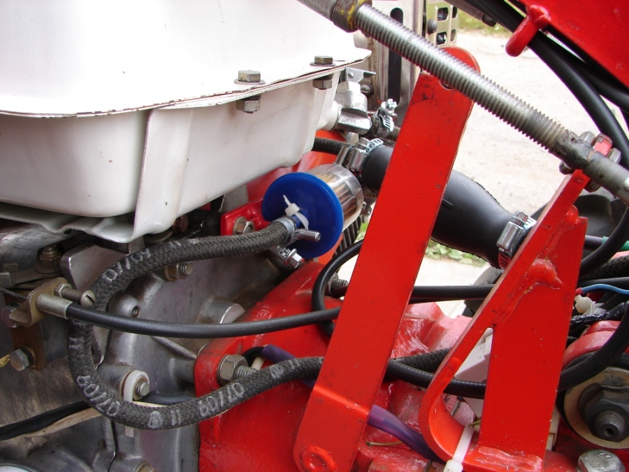

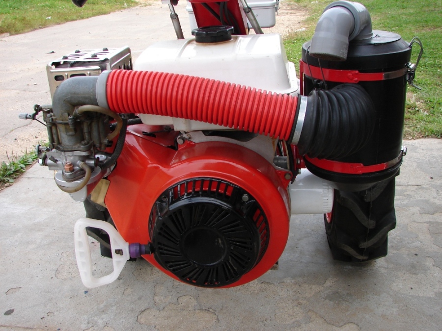

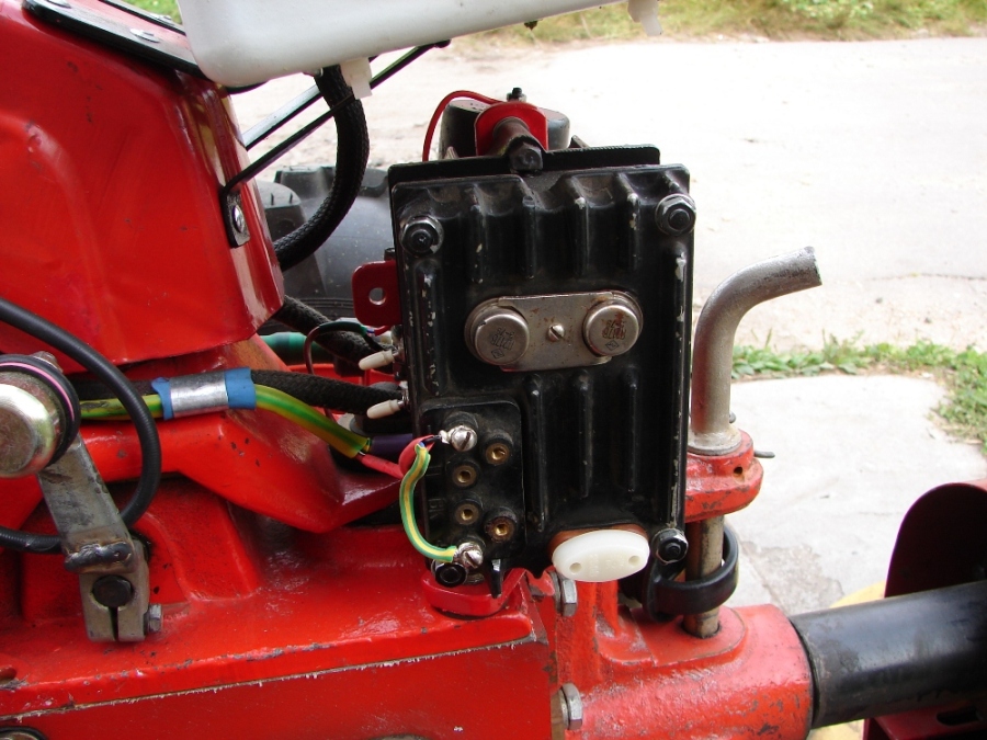

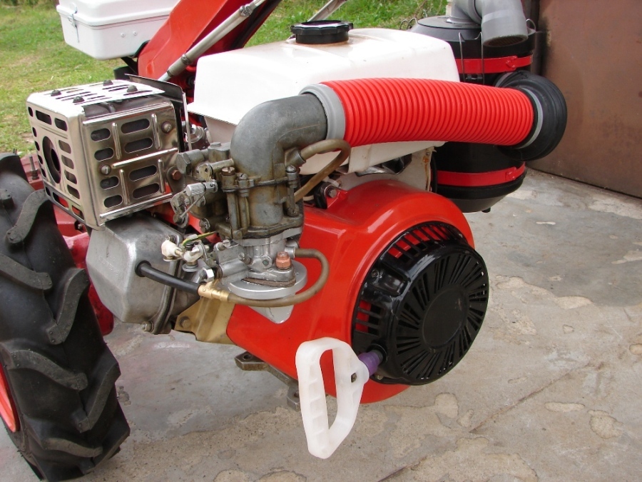

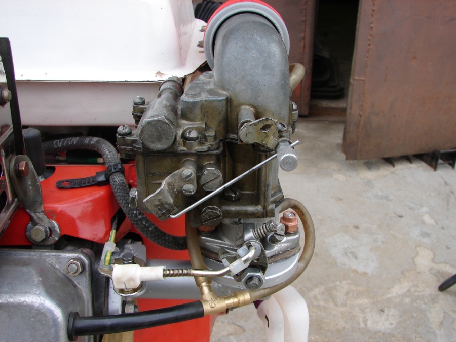

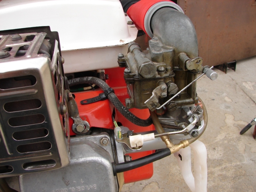

Всем привет. Сегодня сфоткал поставленный запорожский карб на Агро. Также фотки топливного насоса ручнова(для холодной подкачки) и электрического. Электронику магнето совместил с преобразователем, может работать как от магнето так и от преобразователя. Управление моментом искры от магнето. Вместо бензоотстойника поставил стандартный топливный фильтор. Мотор заметно изменился, стало чувствоватся его 8сил. Мотор работает мягко, на управление карб откликается сразу без раздумий.

Виталий С
Виталий С
Регистрация: 08.01.2008
Сообщений: 3164
13.08.2009 в 22:47:09
Сделано на пять с плюсом!

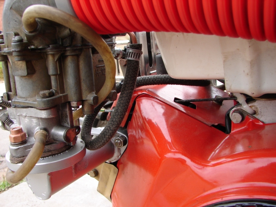

Djuse
Djuse
Регистрация: 21.10.2008
Киржач
Сообщений: 4935
13.08.2009 в 22:47:28

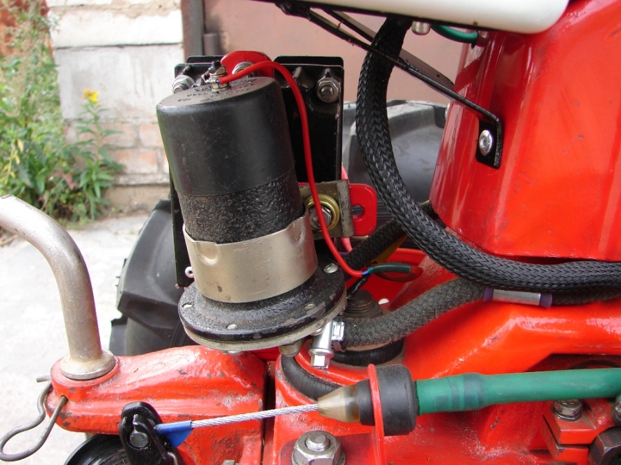

Вот еще фотки. Изменил место катушки зажигания, поместил ее под бак.
sayan
sayan
Регистрация: 06.04.2008
Серпухов
Сообщений: 465
14.08.2009 в 08:46:03
Отличная работа:clapping .Хорошо бы видео троганья на 4 на малом газу.

sayan написал : Хорошо бы видео троганья на 4 на малом газу.
С удовольствием бы снял, но у меня нет прицепа. Думаю будет трогатся без проблем, реакция двигателя на изменение нагрузки отличная без провалов.
