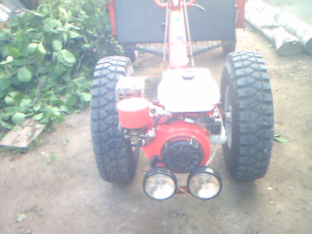

Переделки Виталия видел, но вначале он утверждал , что мощности хватает, а в последних сообщениях переделывает Агро на двиг УД-25 иза предельной нагрузки при работе с фрезой
Хватает мощности, но на тяжёлой почве мотор работает на пределе.
Собственно, мне и этого вполне хватило бы. Но во-первых я не люблю когда внатяг что-то работает, а во-вторых (и это главное) просто хочется технического творчества. У меня очень красивая конструкция вырисовывается.

У меня Агро "пробегает" за минуту метров 30, а то и больше. У него по паспорту максималка 2,4 км/ч на первой, а у меня ещё и колёса больше. А 3 км/ч с 70 см фрезой - это дофига! И не буксует сейчас почти. Тяга просто невероятная.

Ну, во-первых фрезеровать точно по 70 см никогда не получится. Всегда идёт с захватом уже фрезерованного. Так что 60, а то и 50 см. Плюс нужно время на развороты. Получается соток 12. Если это прямые гоны, то 12 соток за час - легко. Только штатный движок от такой работы сдохнет очень быстро. Собственно из-за этого и хочу УД-25.

Я же говорю, что велика горизонтальная скорость. Если скорость уменьшить раза в 2 - 3, то всё было бы нормально. Или дать возможность пробуксовки. Но с родными колёсами он у меня закапывался.
И мне сейчас нравится качество обработки. Получается не в пыль, а как надо. Если увеличить количество оборотов на погонный метр, то получится уже намного мельче.
