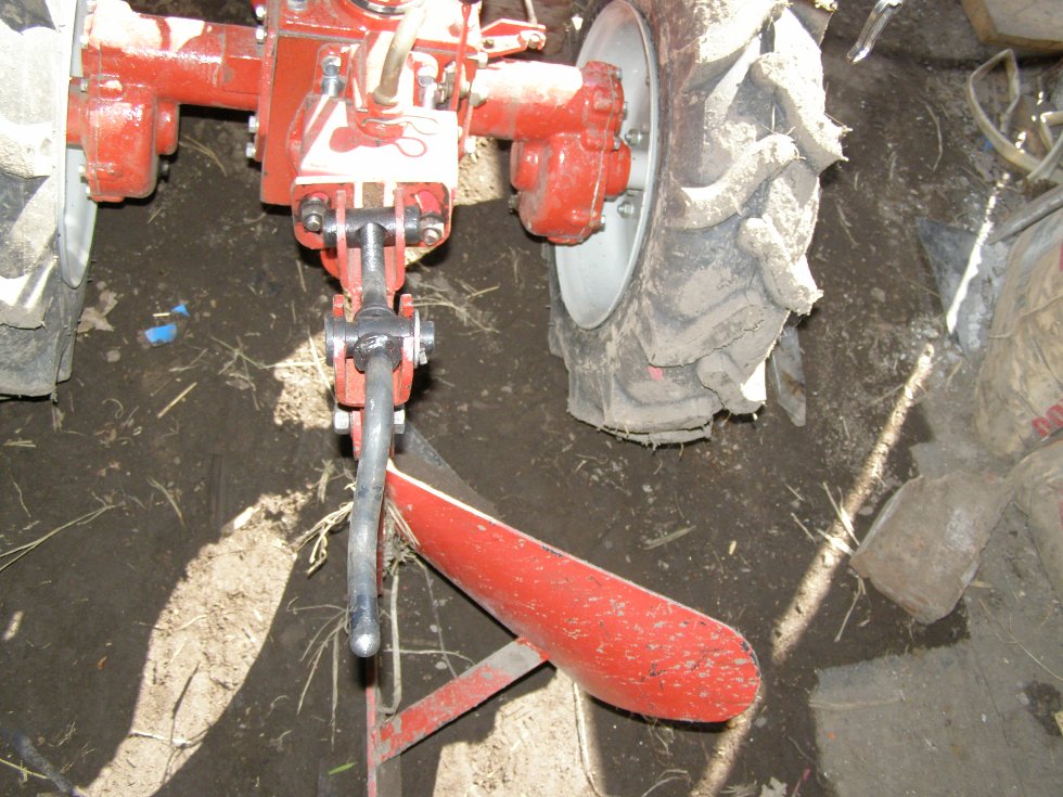

Кзмич написал : оборачивает но налипает земля хотя было сухо.Может изменить геометрию отвала?
Да наверное многоват угол у отвала, по плугам думаю надо смотреть на плуг клеща - для мотоблока будет оптимальный вариант. Я эти дни пахал таким http://www.mastercity.ru/vforum/showpost.php?p=1389890&postcount=4242 , отвал сделал прямым, укоротил чуть лемех, по старой грядке мягкой и на 20 см пашет не плохо получается как укина на фото:) Это у вас кг 40 лежит в качестве утяжелителя? Буксует?

umnyi написал : Это у вас кг 40 лежит в качестве утяжелителя? Буксует?
Земля очень рыхлая,да еще уклон,буксует в гору.Утяжелители 2 блина по 25кг,один над сцепкой ,другой над колесами.
umnyi написал : многоват угол у отвала,
То есть отвал разогнуть?Еще поставил нож в выходной испытаю

Кзмич написал : То есть отвал разогнуть?Еще поставил нож в выходной испытаю
примерно так у меня вышло, а ваш отвал вроде и так прямой почти. Но скажу прямо мне данная операция ощутимо уменьшила нагрузку при пахоте. НО по мне так радиус подъема от лемеха к отвалу, что у вас что у меня слишком маленький!
