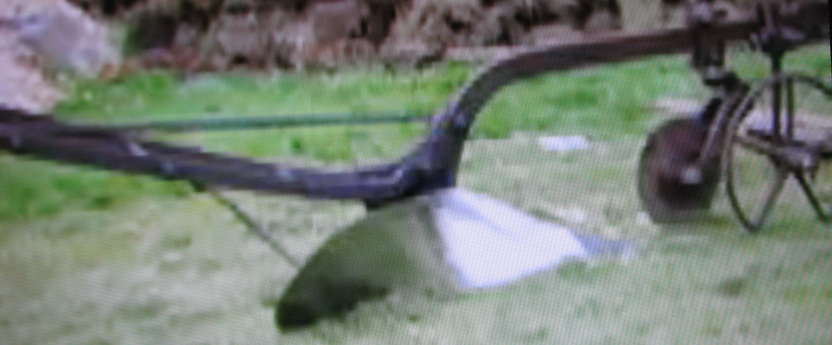

Да побольше 700 кг будет, для данного класса мотоблоков нормально, я на своем 800 кг возил, хотя можно больше. вот Агро с немного переделанным родным плугом. http://www.youtube.com/watch?v=_qN7lkK0l-Q

al12 написал : вот Агро с немного переделанным родным плугом.
В плуге удлинили трапецию, а пашет хорошо. Интересно, с чего колеса.

al12 написал : Агро с немного переделанным родным плугом.
Так как Вы выложили очередную фотографию плуга то и вопрос к Вам. Зачем у трапеции левая тяга переставлена на скобе на последнее отверстие? Класика если эти тяги параллельны. Это уже не трапеция получается. Практически на всех фото этих плугов используется такой вариант. Может кто знает ответ на такое действие.

20.01.2010 в 18:04:53
NAP написал : Зачем у трапеции левая тяга переставлена на скобе на последнее отверстие? Класика если эти тяги параллельны. Это уже не трапеция получается. Практически на всех фото этих плугов используется такой вариант. Может кто знает ответ на такое действие.
Такое положение, разворачивает МБ немного влево, что заставляет его прижиматся правым колесом к левой стенке в колее и нерыскать. На видео видно как оператор идет рядом, при этом МБ идет стабильно.

20.01.2010 в 18:15:54
Djuse написал : Такое положение, разворачивает МБ немного влево, что заставляет его прижиматся правым колесом к левой стенке в колее и нерыскать. На видео видно как оператор идет рядом, при этом МБ идет стабильно.
Возможно и так но не совсем понятно. Есть регулировочные болты на сцепке. Глубокая мысль заложена если так.
