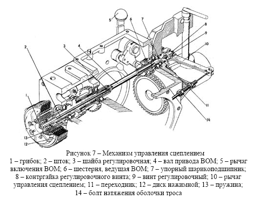

15.10.2009 в 00:46:40
Alexcris написал : (походу сцепление ведет - не подскажите что подкрутить)
Регулировать винтом 9 не пробовали?

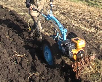

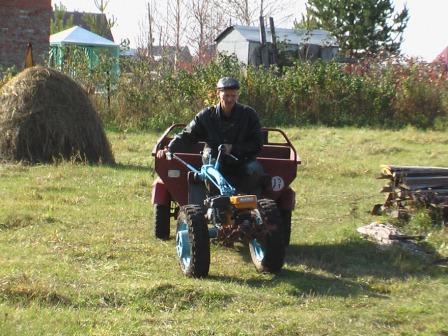

15.10.2009 в 09:30:33
kostayn написал : неужели все так плохо,у всех ково я знаю, мтз работают и пашут, и пашут ,и пашут-что мтз-05 . что мтз-08
Форумчане,я до прошлого года не знал что такое мотоблок МТЗ,АГРО,МОТОР-СИЧ (ну небыло в селе их никогда,да и в областном центре нету) В прошлом году увидел у деревенского мужика мтз-012 (купил где-то с рук) мне он сразу понравился,хотя у меня был мтз-82 .Так вот продал трактор и случайно нашёл объявление (больше не встречал не одного)о продаже в Новосибирске мтз-05 б/у за 35тыс.руб.К нему есть всё кроме фрезы.Я не задумываясь сразу купил его,о чём ни сколько не жалею т.к. в отличие от трактора(кроме пахоты)он делает в огороде всё.Теперь техническая сторона-с родным движком уд-15 мотоблок работает хорошо,но от долголетия(и большого расхода топлива)нужно менять карбюратор на современный,я в данный момент поставил двигатель субару ЕХ-21.Сейчас скорость мотоблока около 15 км/ч,да пришлось добавить потерянные 25 кг. думаю добавлять балласт нужно и на мтз-09,двигатель уд-15 41кг. хонда ех-270 25кг.ДА благодаря форуму многому научился,за что большое спасибо всем.Попробую выложить фото.

15.10.2009 в 09:45:05
Бел-09Н написал : Регулировать винтом 9 не пробовали?
Судя по чертежу сцепление должно работать без проблем, на сколько я понимаю проблемы со сцеплением возникают из за неправильной регулировки. Винтом 14 регулируется свободный ход выжимной ручки (тросика) а винтом 9 свободный ход выжимного рычага 10 (сцепления).
