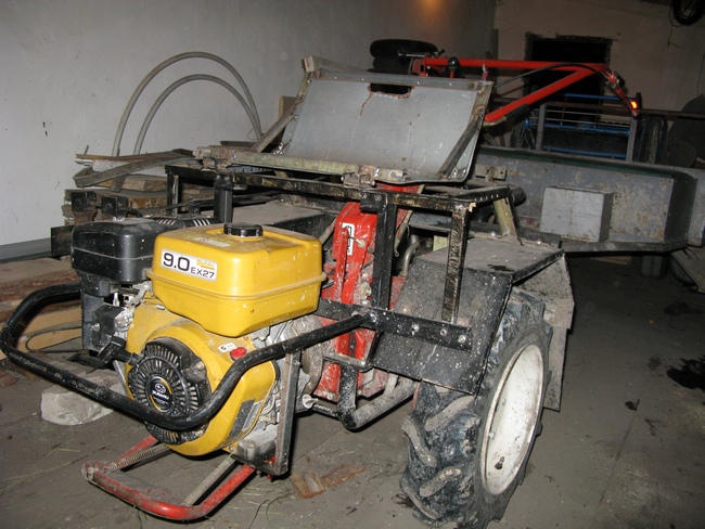

2leo7164 Всем привет!Капот уже обкатал ,осталось сделать пружинящую защелку.Пока заматывал проволкой.Теперь беру с собой если возможен дождь.Лео подножка на двигателе действует ?Или прикручена.

Кзмич написал : Лео подножка на двигателе действует ?Или прикручена.
Нет Кузмич это не подножка ,когда установил новый двигатель ,то поставил эту рамку ,ну и сейчас она не мешает, нехай стоит. Кузмич ,а как у Вас заводится движок при минусовой температуре ,если пробовали конечно ? Моя субару при минус 15 заводится раза с двадцатого (масло бригговское зимнее ,свеча советская А-14 ,родной BR 6HS хватило только на обкатку "умеют же делать когда захотят"),а при минус-7 заводится с пятого рывка. Р.S. Конструкция Ваша в общем мне понравилась ,хотя не надо боятся выносить её вперёд ,отсюда прицепное спереди ,защита двигателя от мусора и грязи.

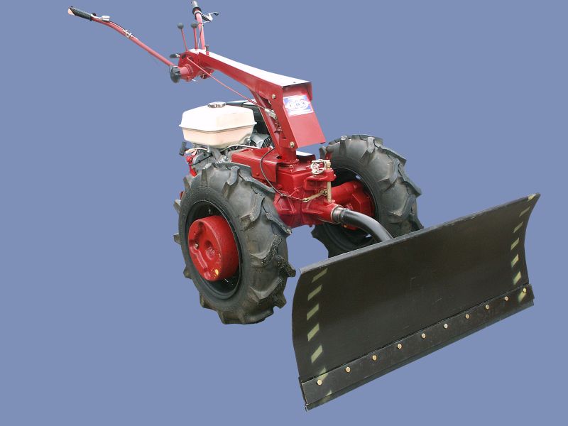

leo7164 написал : а отвал я сделаю на подобие вашего ,только сцеп спереди.
Вот этого Вы не захотели сделать. Или я не все рассмотрел в вашем варианте. Спереди нужно делать точно такой узел крепления навесного как и сзади и на той же высоте.

NAP написал : Спереди нужно делать точно такой узел крепления навесного как и сзади и на той же высоте.
Николай ,я усвоил Ваш прошлый совет ,но повторяю проблемы со сваркой (хотя сварочник свой) ,проводка ветхая ,а на гусак цеплять накладно ,инспекция часто ходит по деревни ,так что недоделок много.

leo7164 написал : только сцеп спереди
Ковш спереди и двигатель спереди... Не поднять будет за рычаги, а то и обломится.
