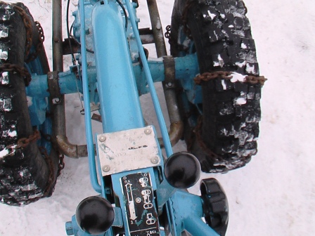

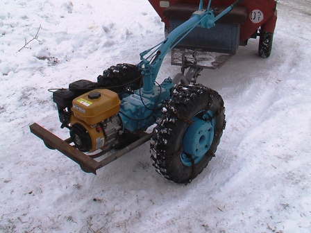

yuryevich написал : всем привет. зацените наши творения.
ДА модернизировали вы мото не хило:) А чего седенье двойное не сделали на таком прицепе? Картошку на адаптере копаете, мотоблок нагружаете?
Аватар пользователя
yuryevich
Регистрация: 26.04.2010
Чебоксары
Сообщений: 12
27.04.2010 в 13:40:16
ширина колеи адптера и МБ одинакова(гребни делать). к тому же на адапторе сидя роторной косилкой косим на 4-й, конные грабли туда же цепляются.

косилка роторная "заря". ножи родные быстро тупятся- переделали из сегментов комбайна. сидя косим в день 3-4 га. только бензин заливаешь.

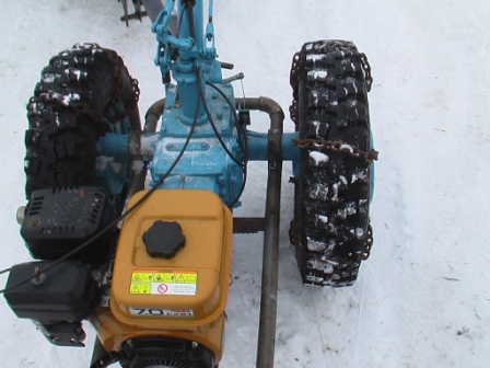

Мои извращения с фрезой. "Броня крепка" или маниакально-шизофренический бред, выраженный в металле. Простите за качество, но кроме мобилки снять нечем.

Виталий С написал : Мои извращения с фрезой.
И всему виной 16е колеса:) Внутри самодельный вал?

umnyi написал : И всему виной 16е колеса
Я давно не решался на них, зная, что мне предстоит такая переделка. Но этой весной не смог победить обострение синдрома самодельщика. :) Кстати, там не только удлинение вала. Я ещё и корпус передачи усилил. И закрою его герметично. Ну и ножей добавил.
umnyi написал : Внутри самодельный вал?
Разрезанный, с вваренной вставкой.

Виталий С Открыл сегодня сезон. Одел фрезу прокультивировал все грядки какие есть минут за 40 с перекурами :) И все остался картофельник. Поехал ради интереса на него...... а земелька то пересохла уже оказываетсии. Где пахал плужком там норма, а где только прокультивированно после копанного - асфальт! Вывод надо как то обрабатывать под зиму землю!
Пока шел по твердому грунту пришла в голову мысль - а скорости то много даже на 12 колесах и при передаточном 1:1 а как на 16й резине будет Виталий С ?
Аватар пользователя
Виталий С
Регистрация: 08.01.2008
Сообщений: 3164
28.04.2010 в 21:06:11
umnyi написал : а скорости то много даже на 12 колесах и при передаточном 1:1 а как на 16й резине будет?
У меня же фреза в обратку вращается. С 12-ми колёсами на подготовленной почве было нормально. А я сейчас ножей ещё добавил. Предполагается, что мотоблок должен тащить фрезу как некое подобие плоскореза, а вращение только для облегчения тяги и перемешивания. А если скорость будет велика, то не проблема - будет пробуксовывать немного.
