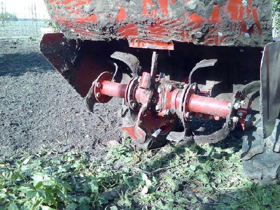

На выходных решил приготовить участок для молодой клубники. Фрезой прошелся по старой клубнике, потом сгреб всю срезанную клубнику с сорняками граблями, розсыпал перегной после прошел еще раз фрезой. Обратите внимание как высоко задерт двигатель с родной фрезой и маслонасос при таком уклоне нормально работает.

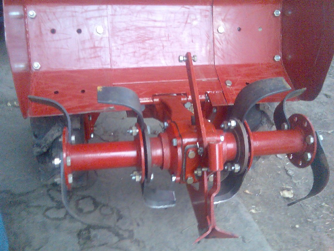

Да, забыл, на фрезе установлено 16 ножей и вращать их в земле нелегко да и землю они превращяют в пух. Я снял 8 ножей а остальные разместил в иной последовательности (см. фото) Качество обработки стало лучше, уменьшилась нагрузка на двигатель и появился запасной комплект ножей

KIN 74 написал : Обратите внимание как высоко задерт двигатель с родной фрезой
ОГО!!! Я думал работа с фрезой почти в горизонтали. Кабы не маслонасос - капец движку. С моими колесами, правда, не так бы торчало :)
Я конечно извиняюсь, но это… чё, за мотоблоком на корочках ползти нужно?

=dizEL= написал : Я конечно извиняюсь, но это… чё, за мотоблоком на корочках ползти нужно?
Как видите на фото у мотоблока изменяется регулировка руля и всё становится удобно

ganz написал : ОГО!!! Я думал работа с фрезой почти в горизонтали. Кабы не маслонасос - капец движку. С моими колесами, правда, не так бы торчало
Я так понял у этой фрезы вал идёт сразу на редуктор, поэтому приходится так задирать мотоблок. ИМХО неудачная конструкция. У Агроса фреза с цепной передачей, которая делает фрезу ниже и при работе мотоблок задирается несильно. С незаглублённой фрезой мотоблок вообще стоит горизонтально. А вот ножи и их крепление мне очень понравились. У Агроса хуже. Буду обязательно переделывать.
