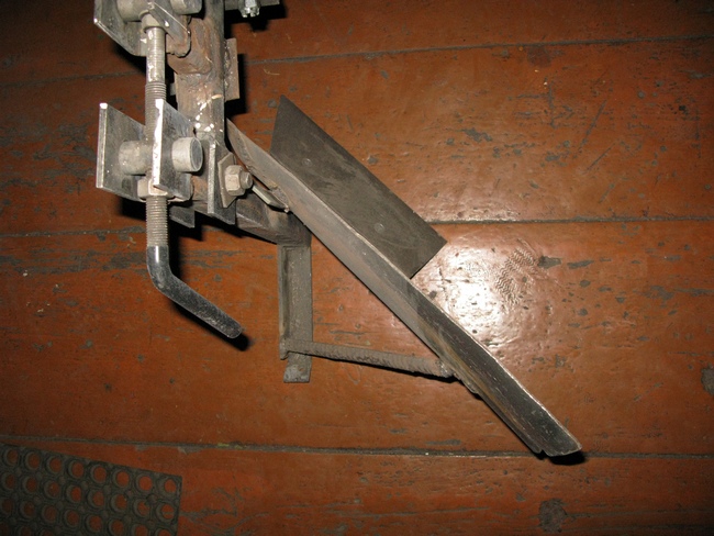

Кзмич Около 15 мешков входит в прицепчик да? От чего ось и колеса, не проваливается на паханом с полной нагрузкой?? Кузов около 1200х1000 ?

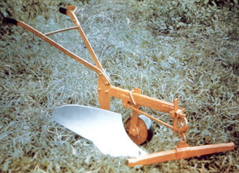

вот можно по сравнивать.

Djuse написал : На правом фото, на переднем плане, случайно не плуг лежит?
Окучник.Пробовал выкапывать разными орудиями.Победил заводской типа окучника выкапыватель
гусев написал : .Если можно снимите плуг в сцепке с МБ сверху.
Плуг щас занесу

umnyi написал : вот можно по сравнивать.
И где самая лучшая версия для Агро?

Djuse написал : И где самая лучшая версия для Агро?
:) Шутник Вы.. У меня Пародия на плуг.... другими не пахал. Но стримиться в конструкции и геометрии видимо надо к такому

Куда ,какой угол изменить?Наверно надо выкройку отвала другую.

umnyi написал : Но стримиться в конструкции и геометрии видимо надо к такому
Так надо снять размеры с того что на фото, и начинать работы.

Djuse Где б его такого живого взять :) а на фотке один ракурс. Хотя примерно понятно что к чему.
Не полный комплект .Добавить нужно от МТЗ и МС
Тогда ирешать.

umnyi написал : Хотя примерно понятно что к чему.
Внешне он напоминает плуг клеща.

Кзмич написал : Куда ,какой угол изменить?
Не будет плуг агро тягать нормально. Им слой дерна хорошо снимать см 5 сверху. Вы вод мысленно представте вал земли см 20 высотой и как он наползает на плуг.... Как на стену :) У меня у самого примерно с такой геометрией только размер меньше, его трактором тащить только. Вспомните как на рубанке нож срезает деревяху, хотя это так к примеру :)
