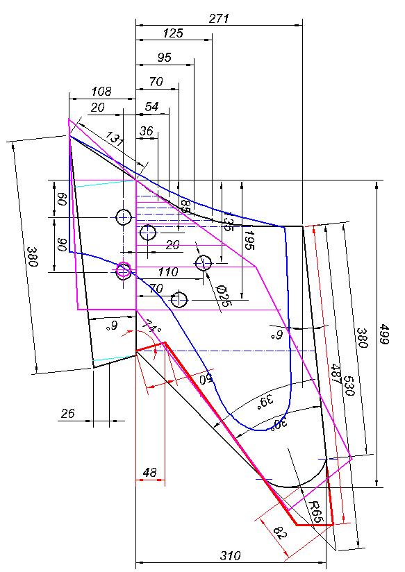

Сравнение разверток плугов: МТЗ - черный с размерами МС - фиолетовый Клеща - синий
