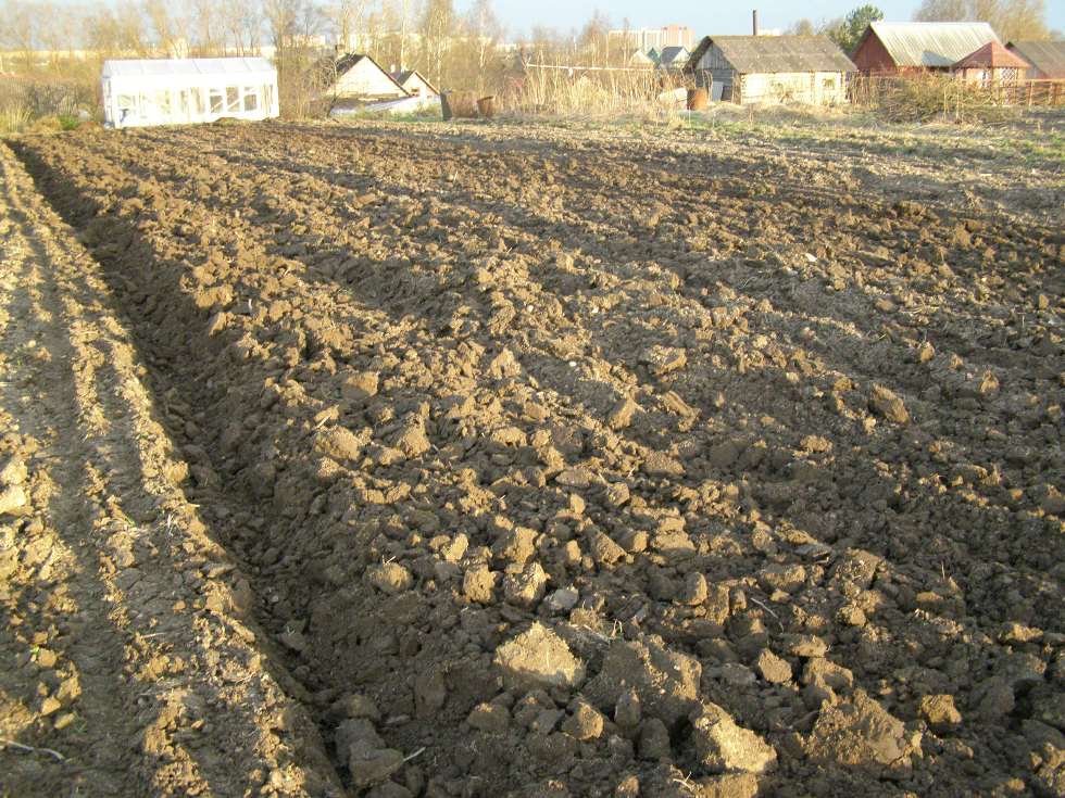

2NAP То что Вы написали я и считаю правильными настройками... Если
NAP написал : Вкручивать можно было прямо в движении идя рядом.
это не так, то при пахоте все руки поотрывает а в данном случае ходиш и отдыхаешь, устаешь не от того что пашешь а от того что -ходишь. Сегодня начал свою посадку. В низу огорода еще сыро и там торфяник, скользкий как мыло и липкий как пластилин. Колеса елозят как п.... на листу, здесь помучился (если лето сырое отмокнет нафиг), а где повыше там нормально. Перо реално помогает добросить землю, но появился увод плуга, наверное придется подправить "мамку". Вотгде позавидуешь тому плугу семидесятых годов, у него есть регулировка для компенсации уводов, а тут после любого измененрия переваривай мамку, да еще и попробуй угадать на сколько.

2umnyi Как ведет себя такая сцепка на адапторе? Машины заглубляются сами? Фиксатором в опущеном положении пользуетесь?

NAP Я принципиально ни как не ограничивал ход сцепки вправо-влево, колеса же 4. в итоге не большие уходы тягача в сторону ни как не сказываются на прямолинейности. На двух колесах понятно поворачиваем чуть носок плуга вправо и мотоблок начинает чуть прижимать к борозде, он сам держит курс :)
edmond написал : Как ведет себя такая сцепка на адапторе? Машины заглубляются сами? Фиксатором в опущеном положении пользуетесь?
хорошо ведет. "фиксатором" глубины если так можно его назвать пользуюсь :), так как навеска паралеллограм для регулировки глубины пахоты необходимо либо колесо либо опора на адаптер. Если возникоют мысли что плуг выскакивает при пахоте из земли :) (кто то писал такое)нет такого, да и быть не может если все грамотно настроено. Как я уже писал выше идет ровно, заглубляется сам, как на взрослом тракторе бросил на землю и поехал он сам заглубится. У меня было опасение что из-за длинной полевой доски будет длинный путь заглубления, но нет. Буквально 1-1,5 м. Единственное что просится это колесо. Это надо сделать.

Да конечно,при плавающей навеске опорное колесо необходимо. А окучник тоже сам?

edmond написал : А окучник тоже сам?
И окучник и стрелки культиваторные то же сами под своим весом заглубляются. Чувствую видео надо делать :)

2umnyi Просто имел дело с 4х колесным мотоциклом который мог пахать. Навеска -обыкновенная скоба на оси так на плуг (окучник, культиватор ) приходилось ставить пацана для веса, в конце борозды он соскакивал так как с ним не поднять орудие. Оказывается можно обходиться и без этого гемора:)

edmond Кто то спрашивал еще, не приходится ли рукой принудительно заглублять :) В упрощенной , как Вы описываете навеске есть один минус, урудия идут по радиусу, следственно если взять тот же плуг - чем ниже опускаем тем выш задирается носок, а тут уже ни чего само заглубляться не будет:)

А земелька требует и дальнейшей обработки, что значит ушла не паханная под зиму...
