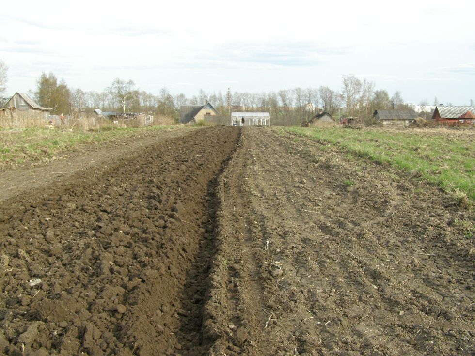

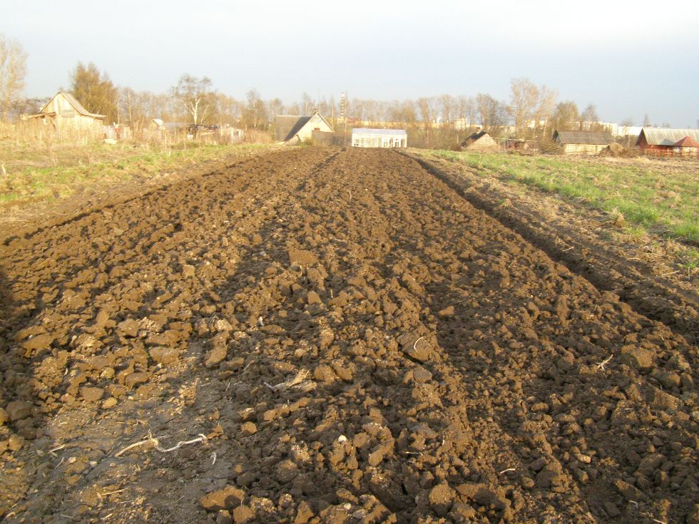

Вчера закончив плужек, решил начать все же обработку картофельника. Недели полторы назад попробовав его фрезой был поражен плотностью слежавшейся земли, к тому же и высохла она прилично, превратившись в подобие цемента. Начал делать плужек, не спеша сотворил. http://www.mastercity.ru/vforum/showthread.php?t=102351&page=7 собрал адаптер и решил попробовать, мото на металических гз 570х не много пригруженный баластом очень уверенно тянет плужек за собой. Глубоко пахать я принципиально не стал (колея узкая 650 всего, банально сваливаешься с сидения, надо ствить действительно что то на подобие вело или мотоциклетного)см 18, захват на ширину плужка около 18-19. Пахота очень ровная, был приятно удивлен. Где нет явно слежавшейся земли, пластинчатый отвал очень не плохо дробит землю. Но под зиму земля надо обернуть обязательно в следующей раз! Прямолинейность пока не айс :) Плуг по примеру Клещенко зацеплен на 1 точку(спасибо человеку за идею регулировки захвата!), без всяких упорных болтов.

umnyi написал : Плуг по примеру Клещенко зацеплен на 1 точку(спасибо человеку за идею регулировки захвата!), без всяких упорных болтов.
Судя по фото так не скажешь. У Вас скоба сцепного (горизонтальные пластины) вроде бы упирается в скобу адаптера (вертикальную часть). У Клеща плуг вокруг шкворня по сторонам свободно перемещается. Да и регулировка ширины захвата упорными болтами полный мазахизм. Нужно что то писать в инструкцию вот и для массовости информации и написали. Регулировка ширины захвата это отдельно выделенная, автономная, регулировка и ни с какой другой не связанная. У Клеща она действительно достойна подражания.

NAP Вам я сниму отдельно :) крупно. Если это требуется ... На сомом деле упорных болтов нет вообще. На 180 гр. плуг как у клеща не болтается, но хода хватает. Захват ведь и изменяем по сути на несколько см.

umnyi написал : Вам я сниму отдельно крупно. Если это требуется ... На сомом деле упорных болтов нет вообще. На 180 гр. плуг как у клеща не болтается, но хода хватает. Захват ведь и изменяем по сути на несколько см.
Фото не нужно. Уже все сказали. При вспашке левый упорный болт пробовал и вкручивать и выкручивать. Большую часть времени все таки болт упирается в скобу. Чем больше вкручиваешь тем больше разворачивается МБ против часовой стрелки по ходу движения. Вкручивал пока не упирался контр гайкой в пластину. Как это влияло на другие показатели не замечал. Вкручивать можно было прямо в движении идя рядом. Нужно было только подобрать момент когда болт ослаблен и не упирается в скобу. Правый болт вкручен до конца, роли не играет в основной работе. Только при подруливании когда приходилось убрать неровность дает больше свободы.
