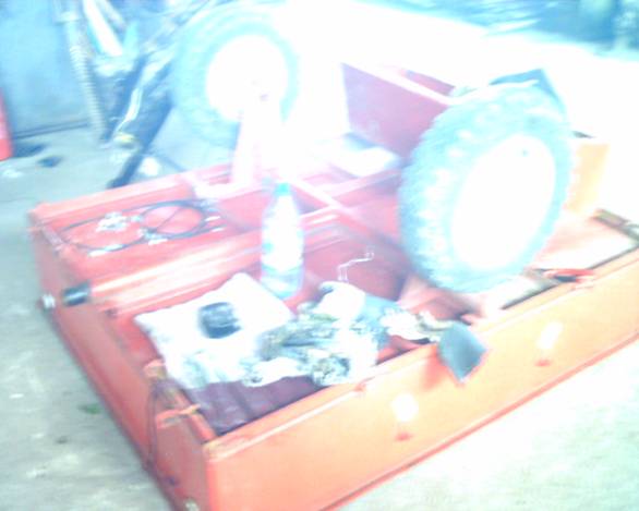

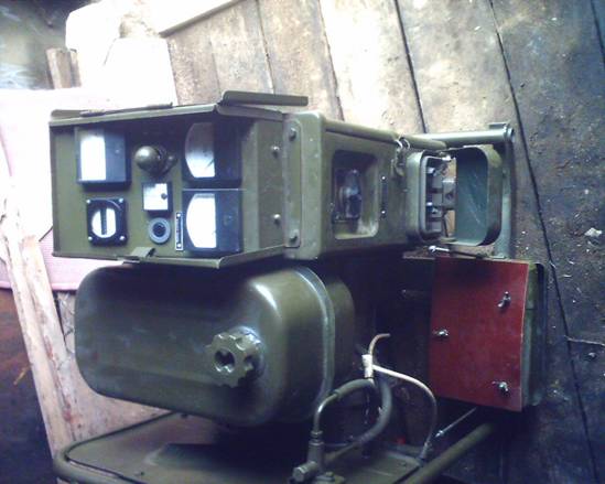

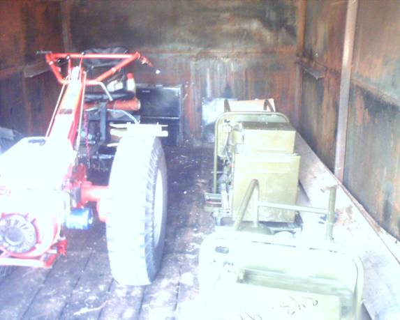

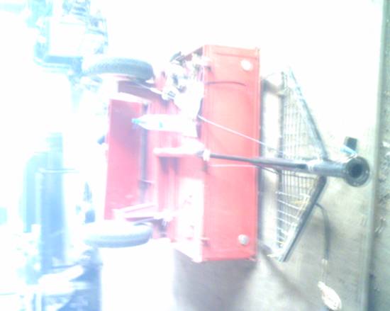

24.07.2010 в 12:01:03

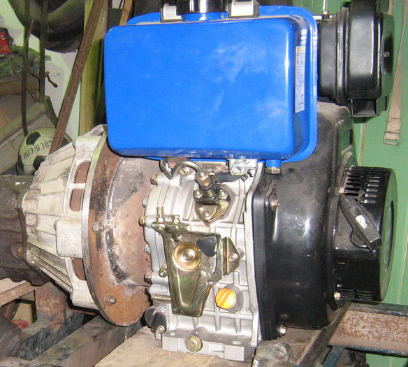

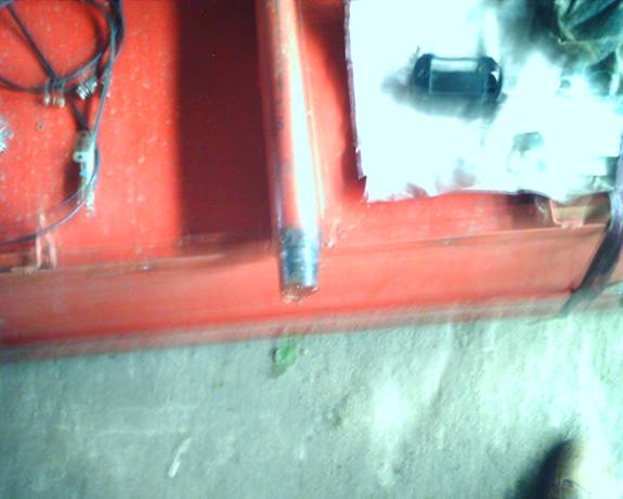

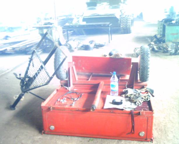

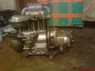

Всем привет - занялся конкретной переделкой агро уже отлиты чугунные корпуса бортовых заменены приводные валы шестерни бортовой, изготовленны новые шестерни бортовых, валы конечной передачи диаметром 5 см - все это пока в ящике не трогаю пока - приобретенны две электроснации АБ-4 ради мотров и запчастей там стоит мотор Уд-25 (есть еще уд-25-м1 от капиталенный все новое почти коленвал, башка с клапанами, цилиндры, поршня с шатунами и вкладышами, маслянный насос тоже новый - мотор промыт маслом на 3 раза М6 проблемма одна когда тянули гайку отломился кусочек проушины ) модификация уд-25г-м1-20 после установки карбюратора солекс и воздушного фильтра от ваз переходника на сапун обороты поднимали до 4000 соответственно и моща поднималась ресурс падал конечно и того имеем два мотора новых и один слегка коцнутый
вот фото моих агрегатов и еще когда ехал прицеп развалился чиню буду делать с козырьком и тентом

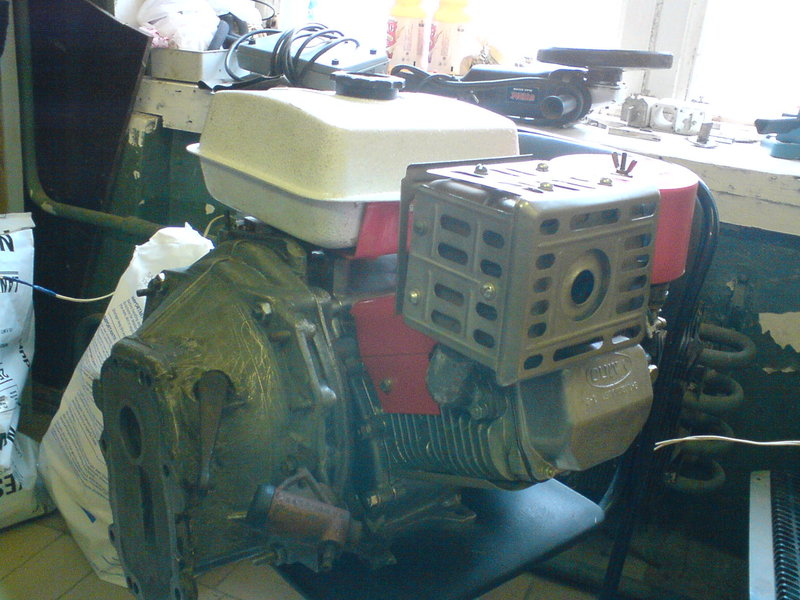

24.07.2010 в 12:23:21

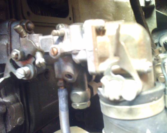

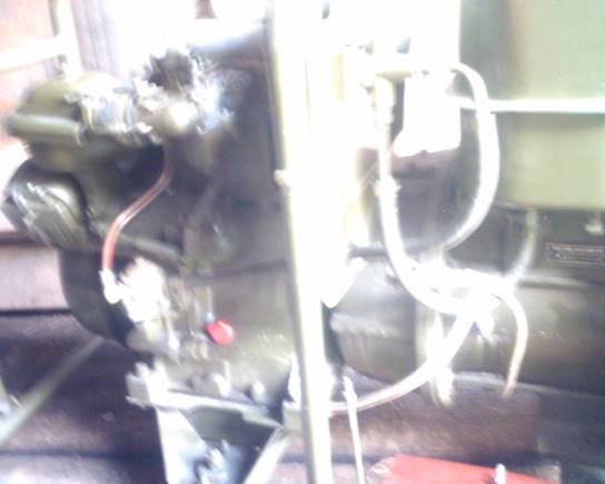

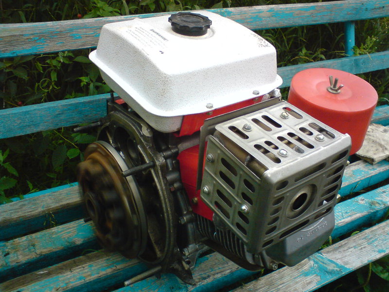

вот еще немного фоток качество отстойное так уж получилось

24.07.2010 в 13:02:46
Виталий С как организовать сопряжение уд-25 с коробкой мотоблока только выдержат ли крепежные узлы такую угловую нагрузку я буду варить раму на уд 25 где будет бак (его возьму с генератора) с лева а аккумулятор с права ох думаю красивый аппарат будет - сцепление тоже хочу поменять на автомобильное оставив стартер сопряч с родным не получиться - пока думаю что и как
на фото умз-341 но думаю что способ не будет сильно отличаться единственный плюс генератора в сборе это переходной кожух от мотора на генератор вот от него и буду от талкиваться
кстати у меня магнето стоит безконтактное марка 13.3728 эллектронное с экранированным подводом высоковольтных проводов, нет даже автомата опережения зажигания - сканирну книжку выложу

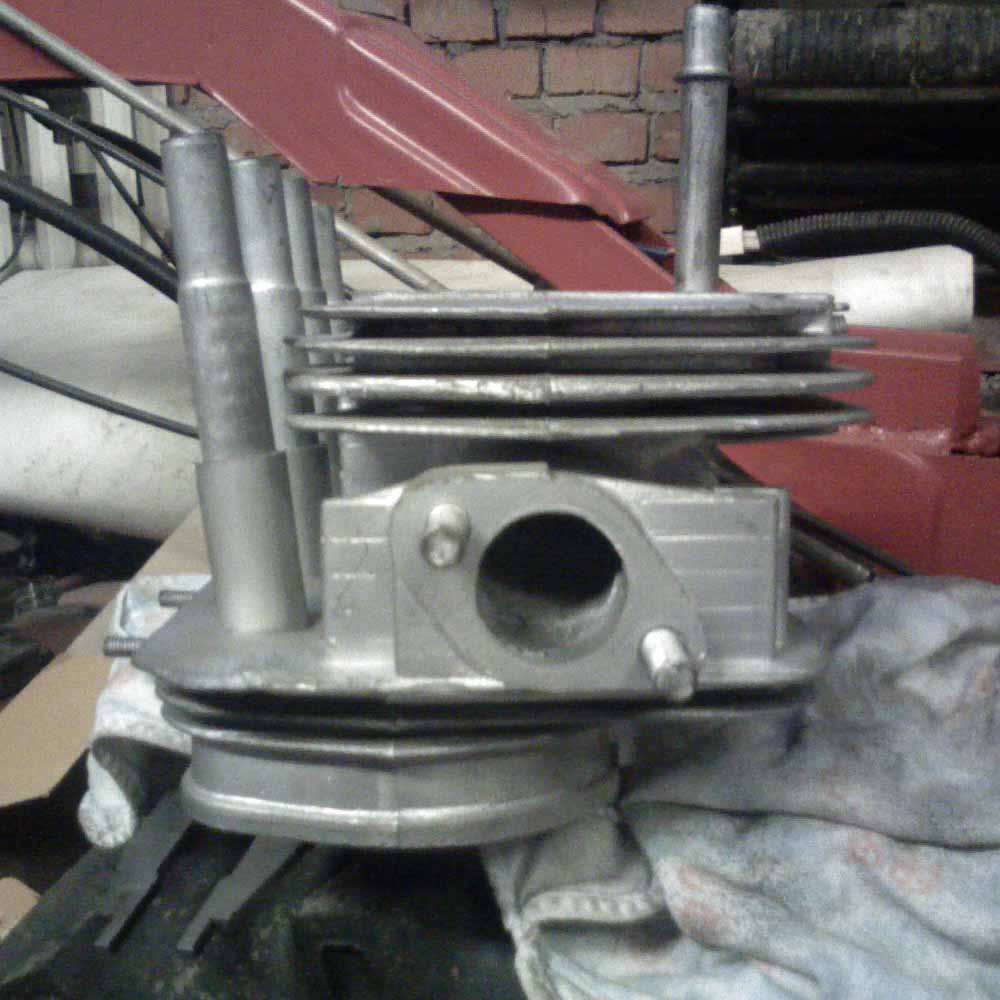

Что я уже сделал по УД-25:
  • заменил головку на ЗАЗовскую от "тридцатки". Причина - у этой головки камера сгорания меньше на 12 см3. Степень сжатия должна теоретически увеличится до 7,6. Под 92-й этого маловато, но за фрезеровку головки ещё на 2 мм у меня запросили 5 тыс. Зато для 80-го будет в самый раз. ЗАЗовская головка отличается от родной тем, что у неё трубки толкателей идут параллельно цилиндрам, а у родной под углом. Пришлось рассверливать отверстия под углом и вставлять трубки с алюминиевыми футорками. Так же пришлось укоротить толкатели на 5 мм (головка ниже), заменить шпильки крепления оси коромысел (мелкая резьба) и шпильки крепления клапанной крышки (короткие). Так же не подходят фланцы выхлопа и карбюратора. :cool::)
  • подготовился к установке безконтактного зажигания. Куплен распределитель от Оки, двойная катушка и коммутатор 961.3734 с индикацией срабатывания датчика Холла. В связи с тем, что направление вращения оковского коммутатора не совпадает с вращением магнето, принято решение поменять местами регулятор оборотов и привод зажигания. Для этого выточены переходники. На оковский коммутатор установлен хвостовик (приварен к оковскому хвостовику) от тракторного магнето. Осталось только аккуратно заварить лишнее окно в стакане распределителя. .... жара просто задолбала, ничего делать невозможно.
Что планируется ещё сделать:
  • установить автомобильное сцепление, либо запоровское, либо оковское. Склоняюсь к оковскому.
  • установить карб от УАЗа (такой же, как у меня на УМЗ-341)
  • установить полнопоточный масляный фильтр (жигулёвский)
  • установить генератор вместо кикстартера
