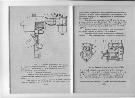

Виталий С написал : фрезеровать некуда, свеча мешает
наверно башка другая
сканированная книжка от уд
