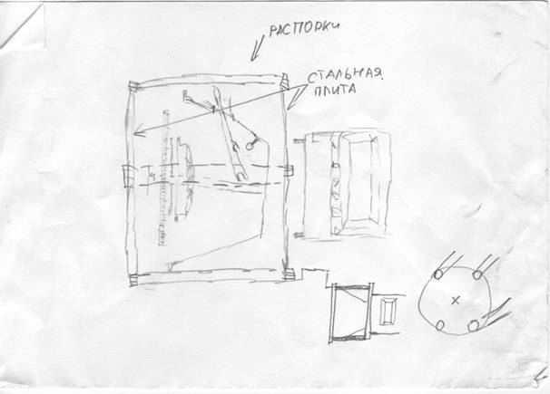

Всем читающим здорова - теперь кделу родилась идея как сделать сцепление и не боятся того что кожух сцепления лопнет при резкой нагрузке понадобиться 2 плиты стальных с распорками вот скан моих художеств к маховику все замечательно крепиться корзина сцепления уже закрепленна диск шоркается выжимается это я сделал теперь плита со стороны мотоблока стальная еще не сделал мой мотор весит 55 кг взвешал на излом будет моя конструкция держать только в путь зазовский кожух с выемками для полуосей москвичевский бы но нет - поэтому жигули копейка на авторазборе всем затарился - наработе уже не появляюсь после обеда 2 недели ну хоть професия распологает моя сисадминская

2PLRtx Зачем 2 плиты? У Вас что, родного кожуха нет?
Как вы к родному маховику сцепление прикрутили? Гайка маховика не мешает?

Виталий С написал : Зачем 2 плиты? У Вас что, родного кожуха нет?
Есть дюралевый но для разгрузки я буду использовать стальные плиты одну состороны мотора у же сделали фаску и дырки под шпильки потом в эту плиту вварять куски круглой арматуры на 20 а состороны коробки эти куски арматуры на гайки к другой плите они то разгрузят кожух еще взвешал мотор он весит 57 кг без соединительного кожуха того что на генератор шел и маховика куда сцепление крепить буду - а на маховик уже наваренна плашка и закрепленна корзина блин фотик поламался батарея вздулась возьму телефон все сфоткаю

Уже половина сделана а я все мучаюсь что и как - пытаюсь найти выход как разгрузить кожух сцепления тут еще одна идея появилась изготовить из толстого стального листа боковые крышки коробки мотоблока а наних приварить какую нибудь конструкцию вот думаю делать или не делать если делать то можно качественно разгрузить - еще мучает вопрос куда бак крепить и аккумуляторна нос не пойдет итак перегруз только на техже крышках приварив предварительно тонкие стальные пластины или если будет качественно разгружен нос то сделать кенгурятник и туда бакно блин у меня косилка как жея тогда буду работать на реверсе - посоветуйте что нибудь ? Может идея какая есть ? бак не с умз а с генератора на 10 литров

2PLRtx А если для разгрузки в низ сделать раму из квадратной трубы.С одной стороны прикрепить ее к коробке,а с другой к мотору.На своем мб сделал раму для крепления крыльев и бампер получился.

2PLRtx Я буду делать плиту для кожуха с подрамником. На неё же и транспортировочные колёса закреплю.
