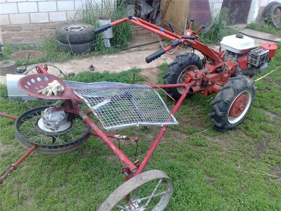

Кагбе трудно пройти мимо такой ворошилки а может и бороны
