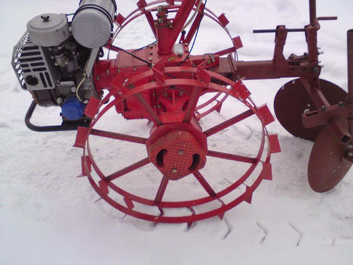

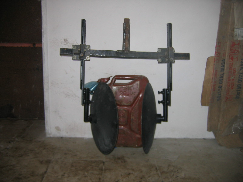

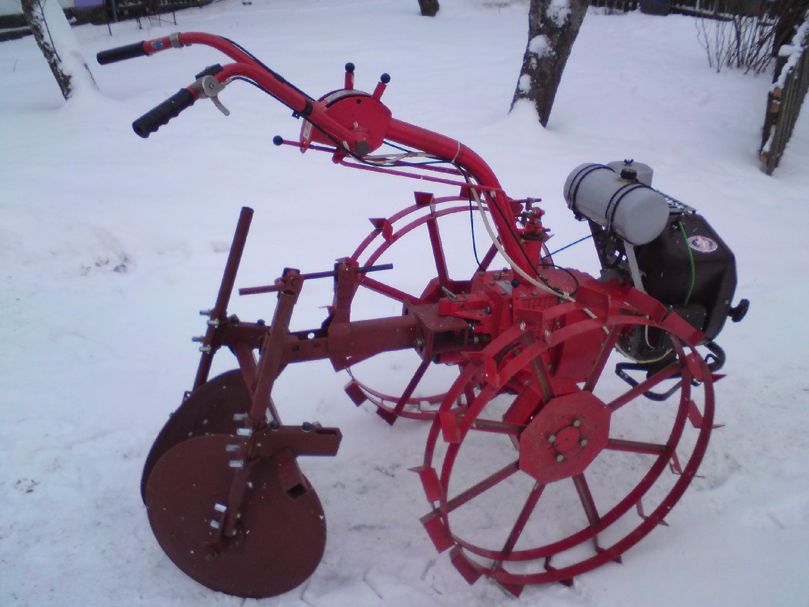

Приспособил МС на узкий ход, теперь у меня колея ок 40 см. Садить буду на ширину 70-80 см. После всходов пройду между рядами фрезой. Потом буду окучивать дисковым окучником (раза 2-3). Дисковый окучник на сцепке Невы.

Еxpert54, посмотрите внимательно на фото пост №601 (к сожалению нет фото сбоку), ножи расположены не по винтовой а перпендикулярно соседней паре ножей, и поверьте мне, как инженеру это самое оптимальное расположение ножей при котором не нарушена линия подреза земли и сохранена балансировка фрезы. На практике были достигнуты положительные результаты. Проконсультировался с представителями МС, они одобрили такую перестановку ножей и посоветовали при работе с фрезой для уменьшения угла наклона МБ использовать жигулевские диски с приваренной елочкой, по крепежным отверстиям они подходят.

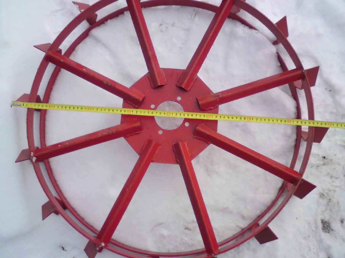

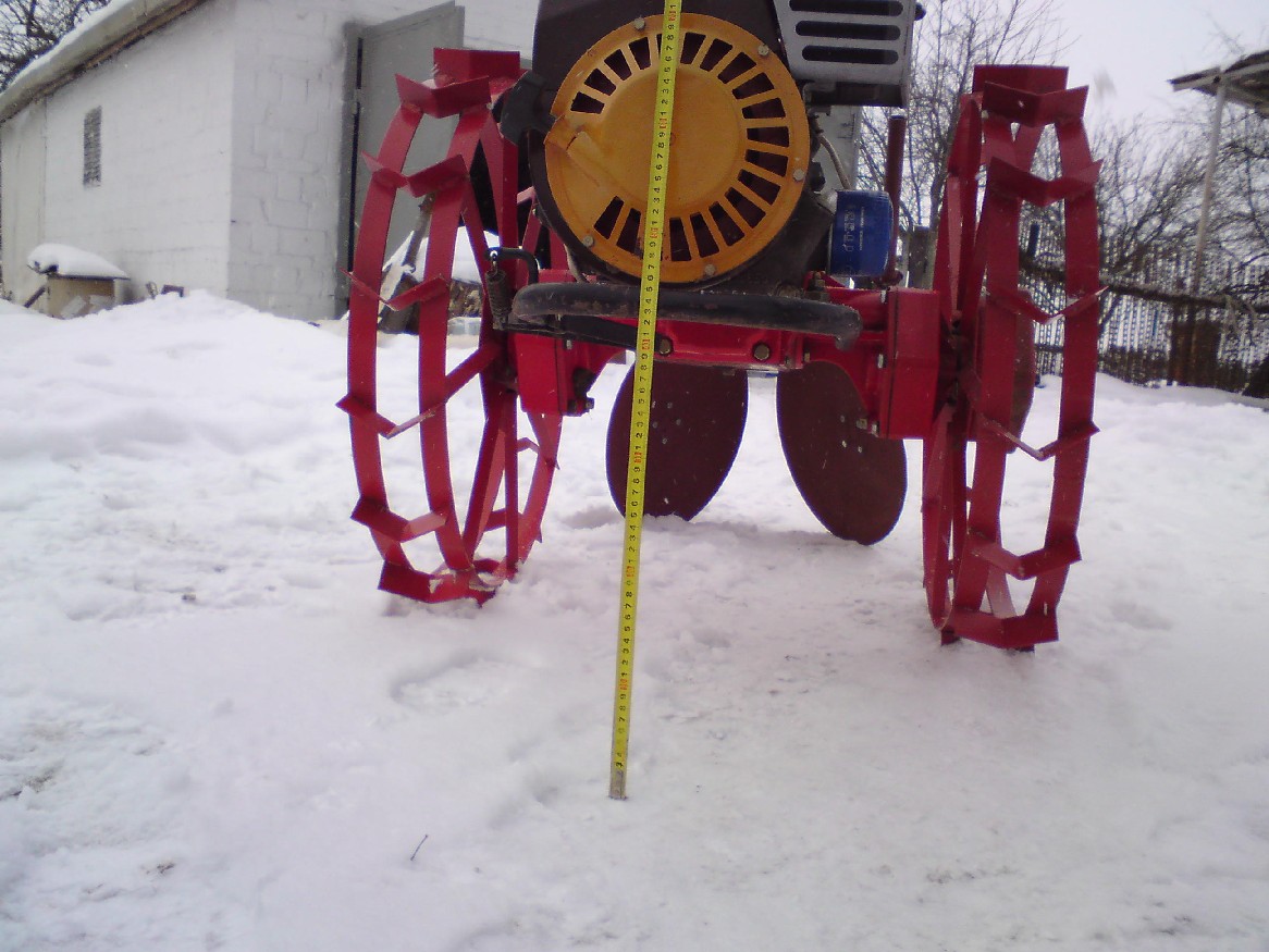

На выходных доработал приобретенные салютовские колеса диаметром 800мм. За счет этих колес клиренс МБ теперь превышает 400мм что позволит при окучивании дисковым окучником 2-й, 3-й и т.д. раз спркойно проходить над стеблями высокой картохи не променая ее, при этом скорость мото на 1-й передаче увеличилась до 3-х км/ч. Ширина колии 700мм.

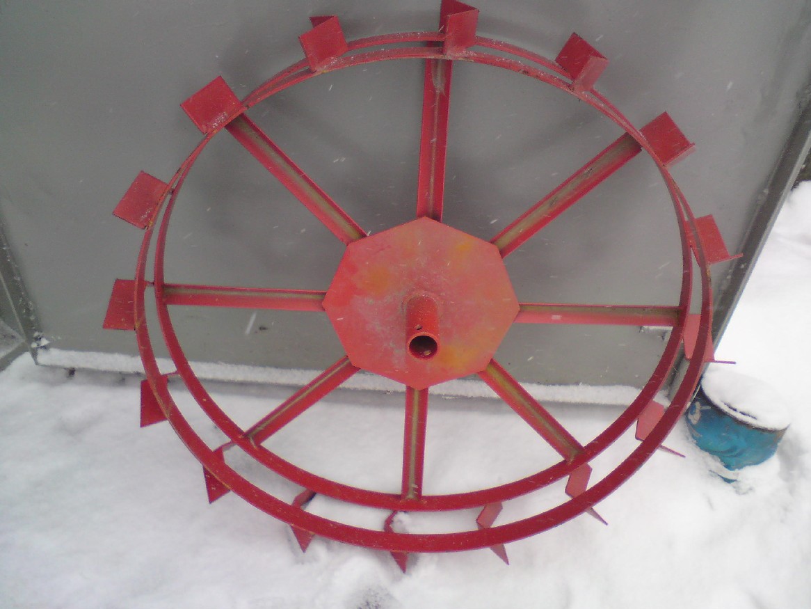

Тоже присматриваюсь к таким колесам, около 400 грн. В качестве посадочного узла хорошо подходит фланец передней ступицы жигулей, наварить его на спицы колеса. Рассматриваю еще вариант 16 узкие диски от ВАЗ-Нивы с грязевой резиной ВЛИ-5 (297грн, буду искать бу) или сельхоз ДТ-80 (5.5х16, Днепрошина, 300 грн) Посоветуйте, какой из вариантов предпочтительнее, достоинства-недостатки. Как тяжелый мото пойдет в транспортном варианте (таскать тележку) на 16 Нивовских дисках?

KIN 74 написал : На выходных доработал приобретенные салютовские колеса диаметром 800мм. За счет этих колес клиренс МБ теперь превышает 400мм что позволит при окучивании дисковым окучником 2-й, 3-й и т.д. раз спркойно проходить над стеблями высокой картохи не променая ее, при этом скорость мото на 1-й передаче увеличилась до 3-х км/ч. Ширина колии 700мм.
Здорово получилось :applause:

ValNik написал : В качестве посадочного узла хорошо подходит фланец передней ступицы жигулей, наварить его на спицы колеса.
Подгонка колес очень проста и заняла около 20-и минут. Болгаркой по сварочным швам вырезал втулки, приложил родной фланец, обвел чертилкой внутриннее отверстие и накернил 4 отверстия под болты. После посверлил отверстия и электролобзиком вырезал внутриннее посадочное отверстие. При сборке ширина колии получилась ровно 700мм.
