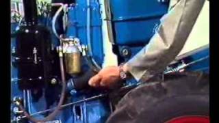

пока изучаю вот эти материалы посмотрите на 3.15минуте сцепление LGN-12K WALKING TRACTOR 02
